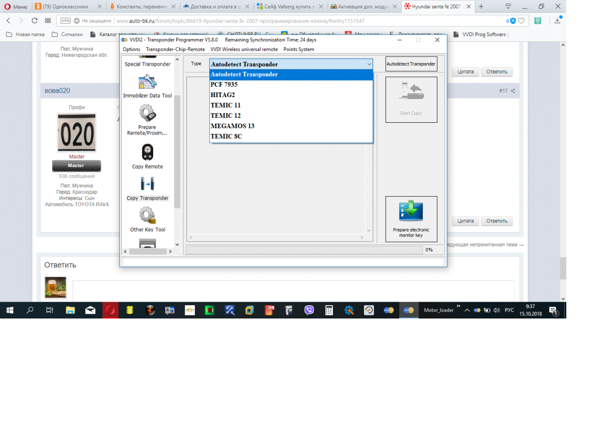

кроме Танго что есть по ключам ?
Ввди2,айпрог. По диагностике скандок, xtool
