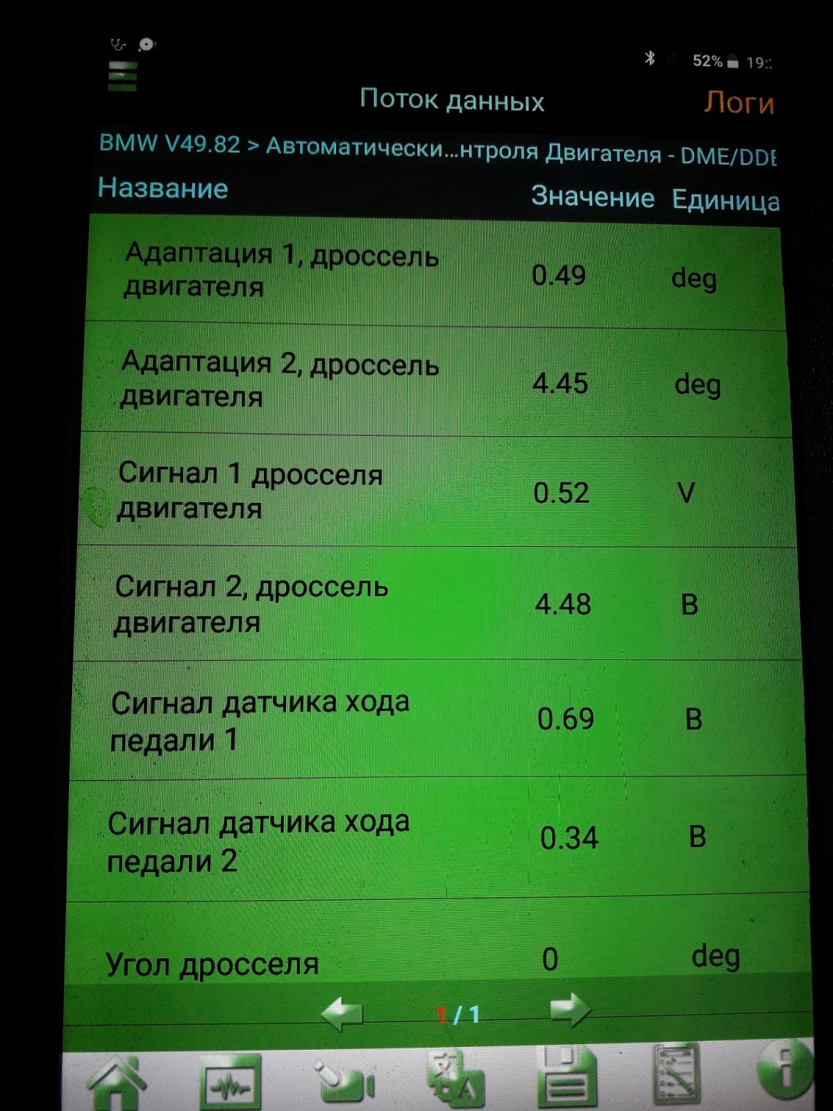

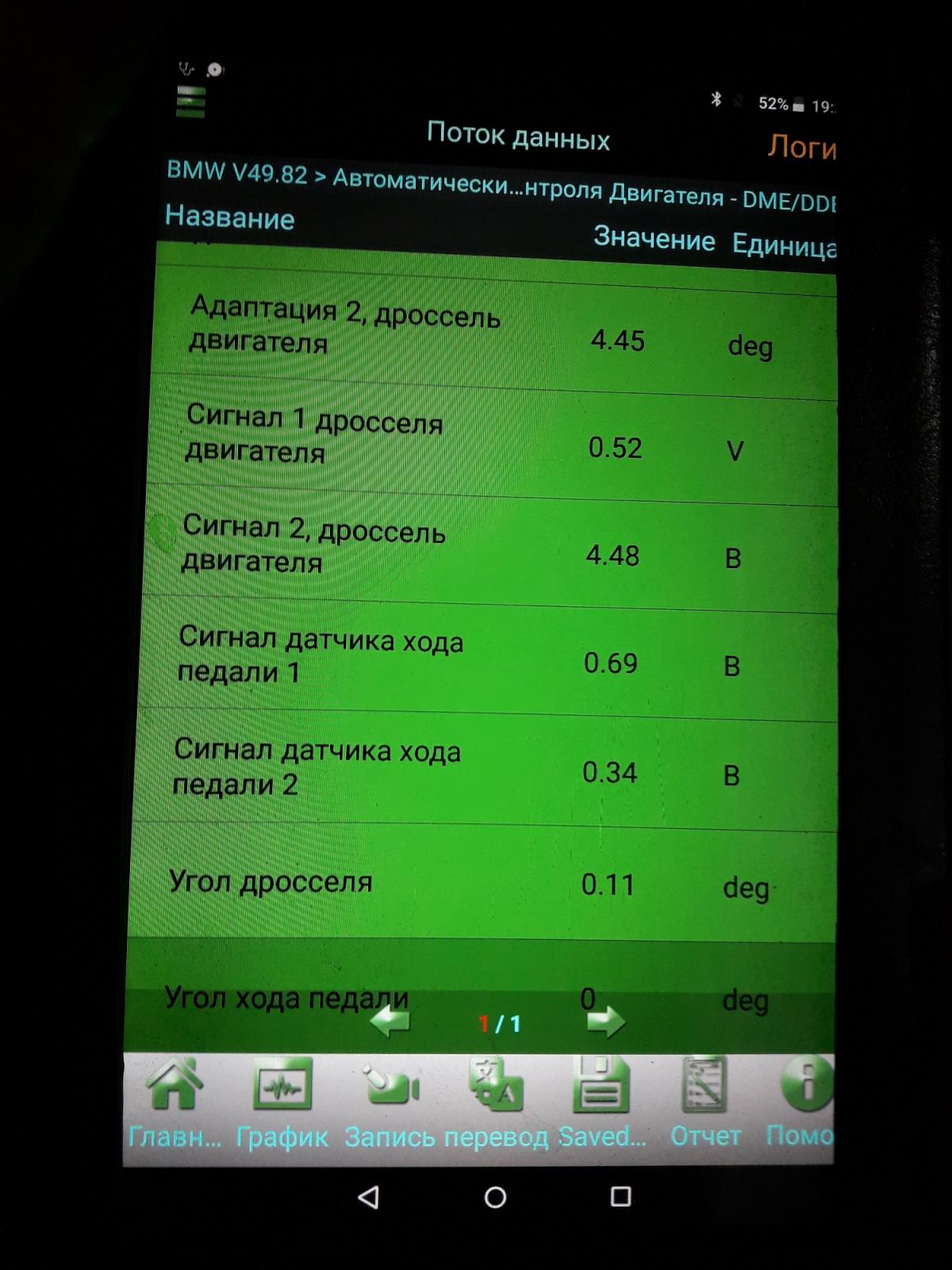

Скрин с диагностики где показаны сигналы с дросселя,именно с диагностики не мультиметром

Не врубился как правильно уменьшать
заведенный мотор и нажата педаль газа
сигналы оба с педали меняются при нажатии
если заводить при нажатом газе она пытается поднять и уходит на холостой
есть на некоторых вариантах софта под мс43 такой, скажем так, баг - при неисправностях маф (дмрв) или его отключении реакции на педаль газа нет. попробуйте проверить подкинув заведомо рабочий. и поставьте наконец инпу и сделайте сюда скрины с нее. Ошибки и статусы.
Инпу ставить хотел для кодировки. Долго все устанавливать. Пробовать подкидывать дмрв? Когда он стоял вроде вес показывал.
Все походу ясно. Дмрв 0 кажет
Спасибо GVO
не спешите делать выводы пока не подкинете исправный. Повторюсь, это есть только в некоторых вариантах софта. Расковырял как это убрать лишь в одной из них (заменой пары переменных в калибровках).
а с инпой (как минимум, а то и с рейнгольдом) рекомендую подружиться если планируете с бнв работать.
Дело было в дмрв. Подкинул другой обороты развивает. У родного не хватает одной пленки или что там
рад что смог помочь
