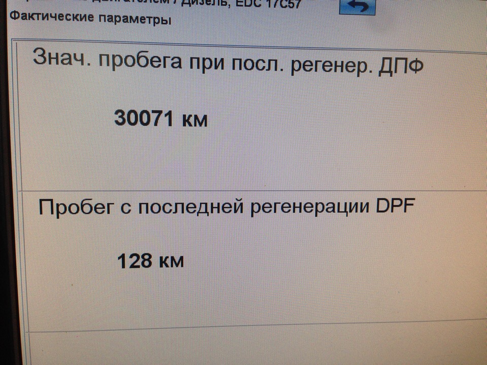

Привет. Ребят подскажите кто как и чем править пробег в моторнике на Hyundai Santa fe 2.2 disel 200HP 2017г.в. BOSH EDC17C57 пробег сажи фильтру. Хочу убрать чтоб оффы не видели. А то в панели смотал а в ЭБУ ни как. и тут они полезли смотреть параметры и увидели что вместо 30 стоит 21 тысяча км
1-- Есть подозрения что можно при помощи диагностики запустить принудительно регенерацию DPF и он поставит значение с панели. Так как только есть графа пробег с последней регенерации. у меня Bosh KTS540 ESI 2.0 смотрю им. оффы ес-но смотрели GDSом. Так происходит на дизельной Opel Insignia (я так делаю).

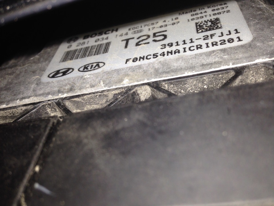

2--Есть прибор мдешка. но модуля такого нет плохо к нему(((((( Значит есть другой Ecufflasher с Tricore BSL там как раз есть проц 1793 - хочу эти модулем прочитать флеш и еепром.
но для этого нужно я так понял еще вычитать пароль(как это сделать? точки подключения,распиновка блока разъема, сколько резисторы нужны для бута и т.к. далее кто владеет такой информации отзовитесь. ),  и нужен хороший микро-бут пин зажим(где его взять за не дорого?) Имел я с данным модулем работу по Focus 3 делал в буте. Может на алике есть бутпины которые мне подойдут. Цену блока знаю в случаи увала.

Там есть общий пробег по саже. Только пересчет. Вычитывать блок
Понял спасибо. Тогда буду вычитывать как босс вернется
а почему не сделать принудительную регинирацию и сбросить?
Там ещё общий пробег есть.
все там просто ... стучись поможем!
там не только пробег , еще и часы есть
