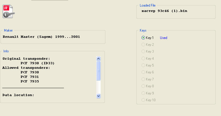

Нормальный дамп, один ключ прописан, PCF 7930(31,35) ID33
Изменено пользователем AleXandr
Точно 93с46 - id33

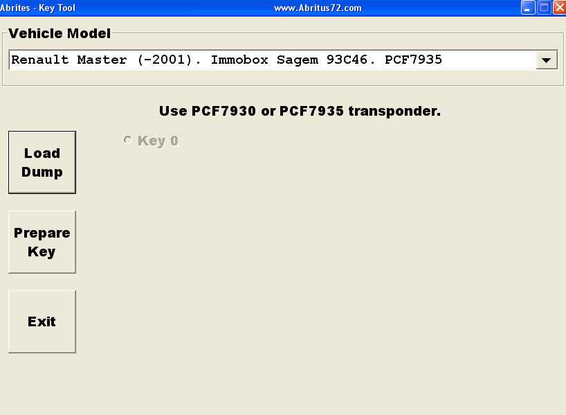

а по поводу AVDI что нибудь скажете. Кей тул выкидывает ошибку.
клон с рено корректно работает?
Когда то ложил ключ на мастера ФВДИ, отработал. Клон клону рознь.
Если пишет ошибку лучше не делать, подготовить и по диагностике положить.
Твой дамп в фвди, всё активно, бери-пиши.
спасибо будем делать по диагнозе
