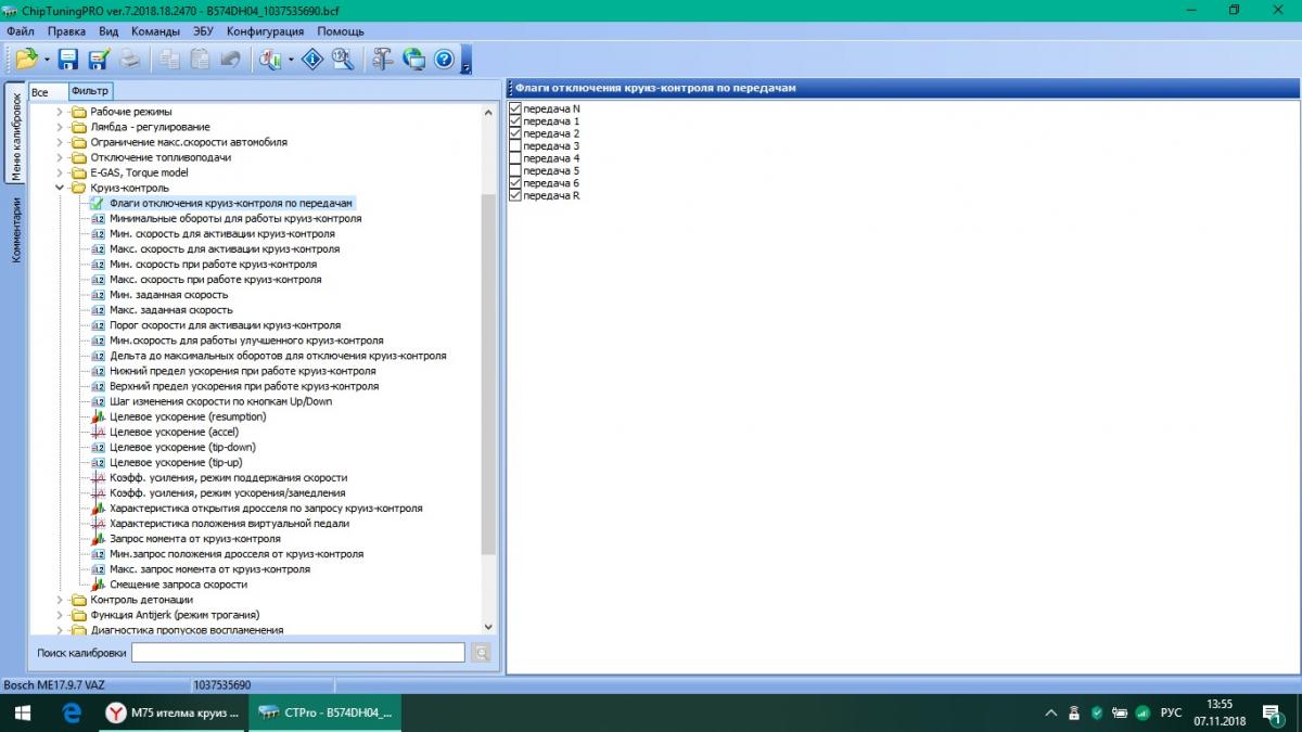

В калибровках по Круизу вообще упоминания нет...
В калибровках по м75 или Бош?
По М 75...
А в боше есть?
