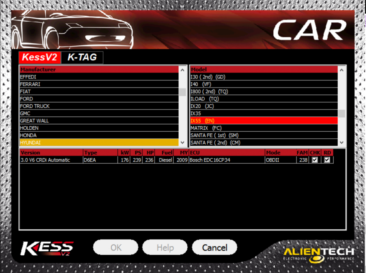

Привет Музчины, есть проблема! Машина хендай IX55 2009г.в дизель 3.0л блок TDC16CP34. Считал кесом через розетку сток, залил тюнинг (был готовый) машина заводится и едет нормально но горит чек - ошибка Р0700 - блок управления коробкой, ошибка не стирается! Залил обратно считанный сток - все работает но ошибка все равно висит и не стирается... Пните в какую сторону копать? Слышал что не я один так попал....
Блок наверно EDC16C39 ???
Придется видимо в БДМ делать.
да нет вот скрин...

Вообще то читал кесом (для умельцев даже выложил скрин)...
умельцы знают чем его делать
аскрин не о чем не говорит

Да нет тюн едит нормально... Вот сток считан кессом, но кес читает только калибры, фул нужно читать в БДМ...
