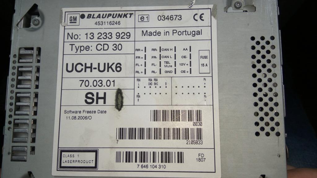

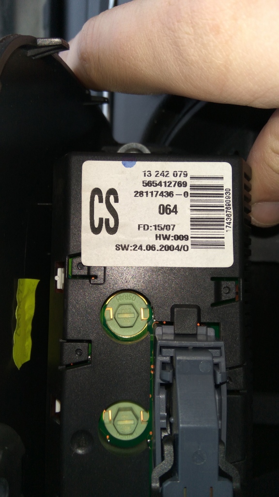

Всем привет! В общем. на Opel Meriva кто то пытался активировать БК. Полезли в дисплей, на выхлопе БК нет как и не было.
Но появилась надпись DISPLAY SAFE,и не рабочие кнопки на руле), манипуляции с пинкодом и опкомом не дали результата. В итоге на данный момент, надписи не нужные с дисплея убрал с помощью дампов из сети, магнитолу и дисплей поженил.
Но кнопки на руле так и не работают. Походу дамп в мафане без этих самых кнопок в комплектации.
Да и не уверен что изначально в блоках были родные дампы. Кнопки на руле рабочие на 100%.
Дампы с блоков прилагаю. Шильды с блоков так же прилагаю.
Может у кого есть рабочая пара именно от этих блоков, с известным пином.Поделитесь плиз.
В дисплее eeprom 93c56
В магнитоле eeprom 95640
Дисплей original.bin
Магнитола original.bin

Активация кнопок на руле (дистанционное управление ...)  в пункте конфигурации дисплея.
В моём случае такой функции нет. Не знаю с чем связано, то-ли дампы в блоках не те. То ли опком не той системы). Просто я когда дампы склеивал, в одном случае кнопки заработали. Но не получилось поженить блоки. А с тем что получилось поженить, кнопки не алё.
