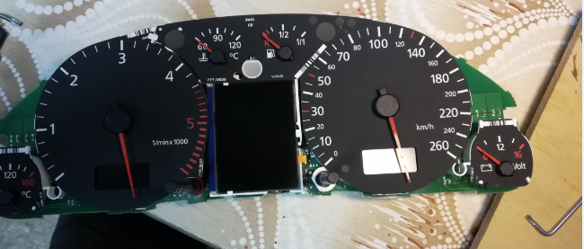

Audi A6C5 2003г 2.5 tdi не показывает стрелка спидометра,мгновенный расход топлива и дергается стрелка топлива!

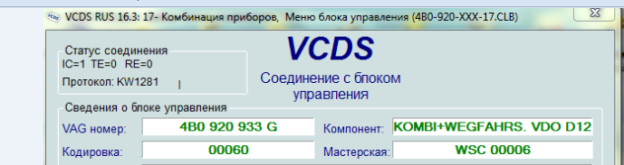

Тест vag-com проходит нормально.
Номер приборки 4BO 920 9336

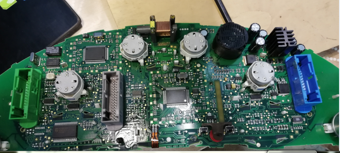

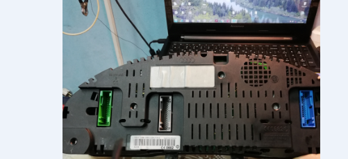

Приборка vdo имеет три разьема серый-синий-зеленый.
Какой процессор отвечает за стрелки?

Машина остыла сделал тест стрелка дергается.. Пропаял разъём плату в приборке и о чудо... Стрелка как укопаная при тесте.... Выехал а стрелка что-то пытается подняться но ..
