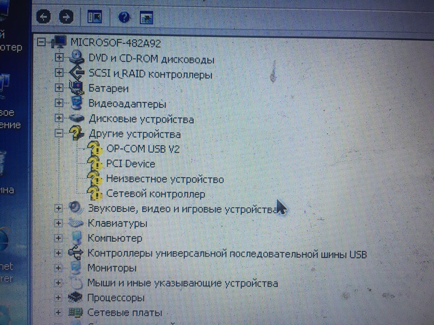

Привет всем, как то по чистой случайности одновременно поздыхали половина приборов на ftdi...

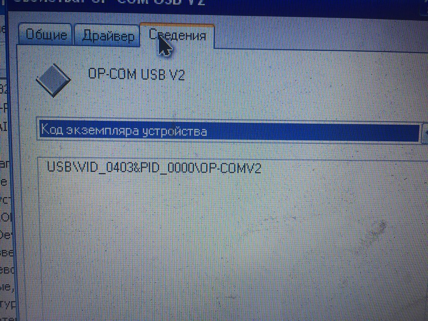

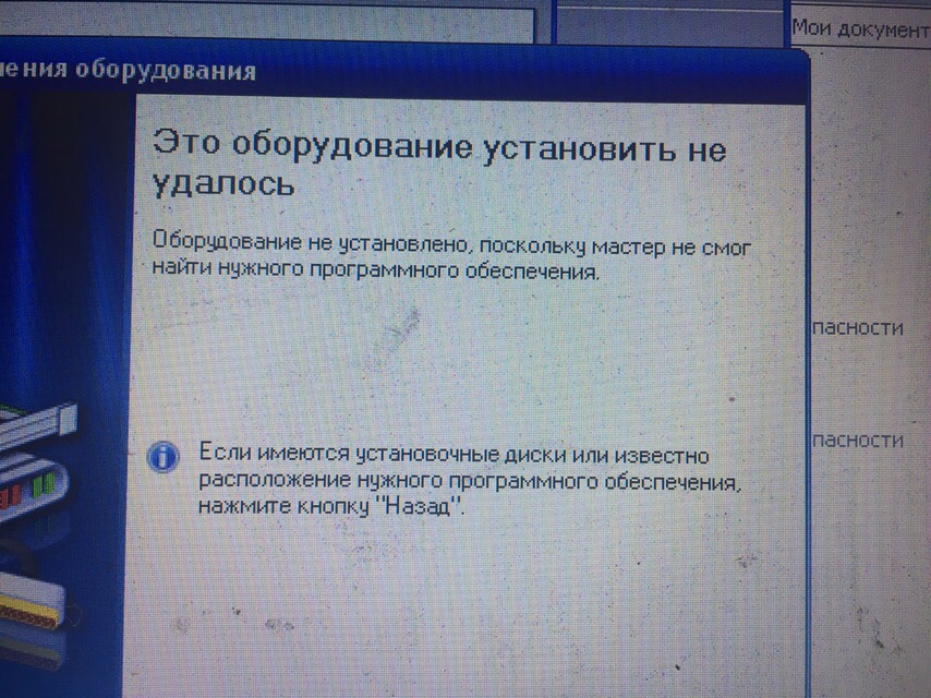

Суть не в этом, вот как то совсем не воврем сдох опком, на двух компах определяется, а драйвера не ставятся, кучу разных дров перепробовал, и собственно, сама 232 мпрогом не видится, может кто сталкивался? Вроде как опком в диспетчере определяется....может так 232 сдохнуть?

Обнови драйвер. Это проверенный. Если нет, то кабель, фт232. Проц, прошивка, вариантов много.
Ок, но в теории , если даже пик упал.....(завтра попробую пиккитом считать, не подумал)
Если проц лёг, то еепром 232 я все равно считать то должен?
А у меня диспетчером устройств видится опком, а прогой мпрог для фтди 0
Если драйвер не стоит, то мпрог тоже может не увидеть. Удали старый из системы, поставь новый.

А с цифровой подписью драйвера нет проблемы? Отключи проверку и попробуй заново поставить дрова.
