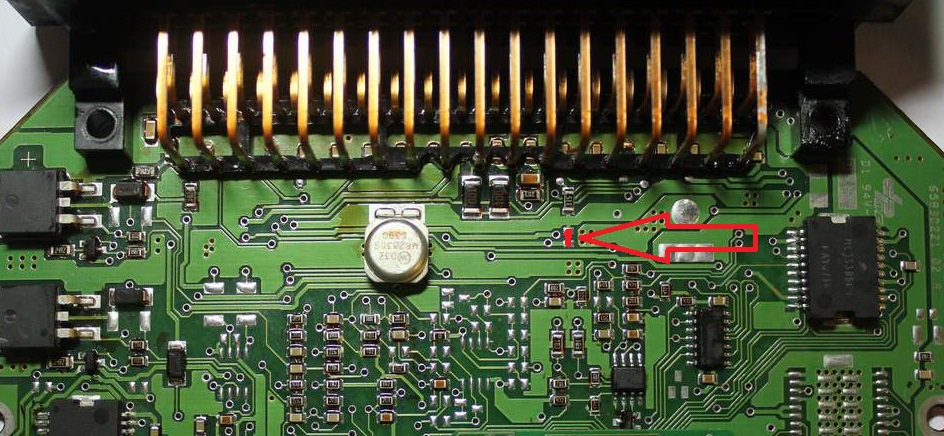

Опубликовано 16 января, 20197 г. comment_1168819 Будет работать. Записать соответствующую прошивку, запараллелить 37 и 27 контакт, либо впаять перемычку. Ссылка на комментарий https://www.auto-bk.ru/forum/topic/89302-%D0%BC%D0%B8%D0%BA%D0%B0%D1%81-71/#findComment-1168819 Поделиться на другие сайты Поделиться Поделиться сообщением
