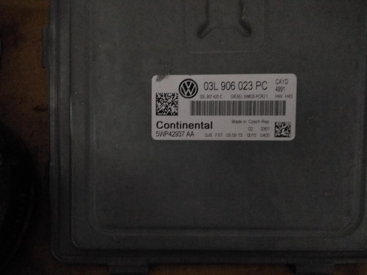

Опубликовано 27 ноября, 20187 г. Помогите советом. Фольцваген кади 2012 года мотор 1.6TDI.Машина встала в движении.Ошибка p2146.Проводка проверена от ЭБУ до форсунок.Форсунки не прозваниваются на массу. Сопротивление форсунок по 200 Ком. Ошибка удаляется но при запуске или повторном включении зажигания появляется.Блок управления 03L906023PC simos pcr2.1. Форсунки 03L130277B. Проводку кидали времянку на форсунки. Какие варианты проверок могут быть еще.

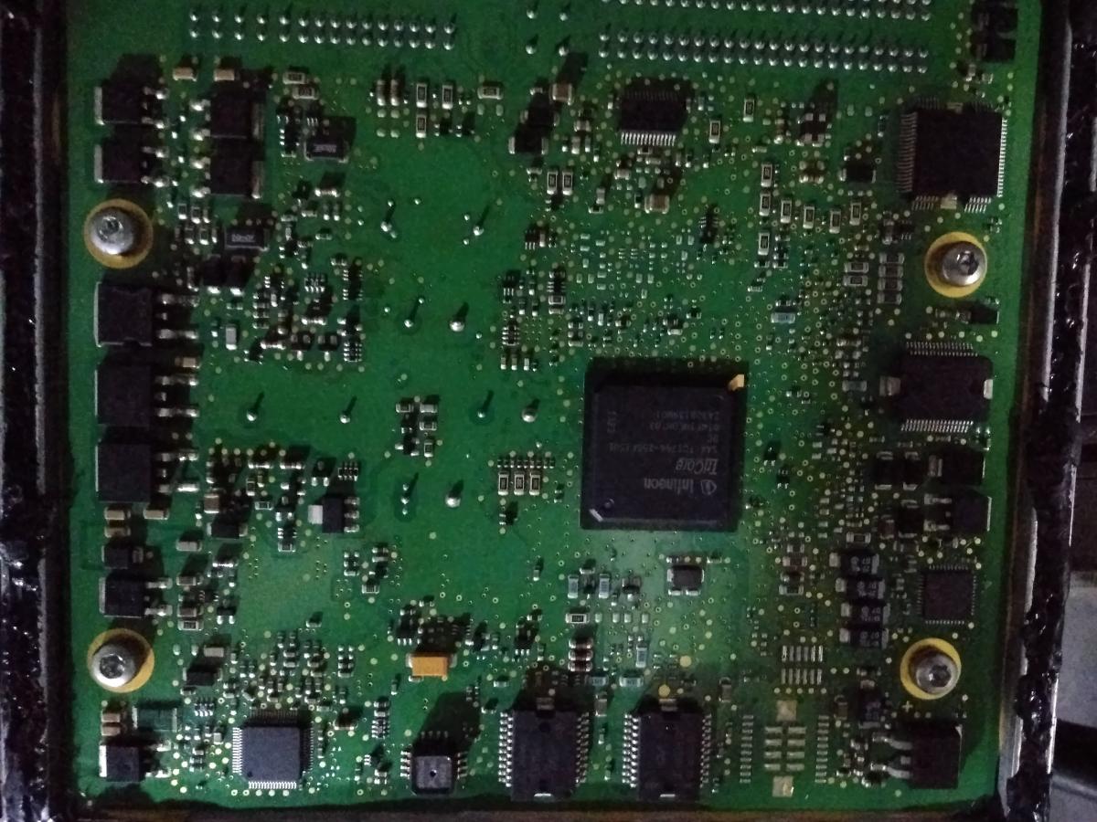

Опубликовано 27 ноября, 20187 г. Автор На полевике есть 220в а на выходе нет.Нету управления на полевике На какой драйвер нужно обратить внимание

Опубликовано 28 ноября, 20187 г. На полевике есть 220в а на выходе нет.Нету управления на полевике На какой драйвер нужно обратить внимание Правый верхний угол на фото 2 прозвони до него похоже очень. Предупреждаю сразу даташита на неё нет. Изменено 28 ноября, 20187 г. пользователем alexiinter1964
Опубликовано 8 декабря, 20187 г. Автор Всем спасибо. Компоненты прозвонили все рабочее скорее всего проблема в плате. Замена ЭБУ решила вопрос.
