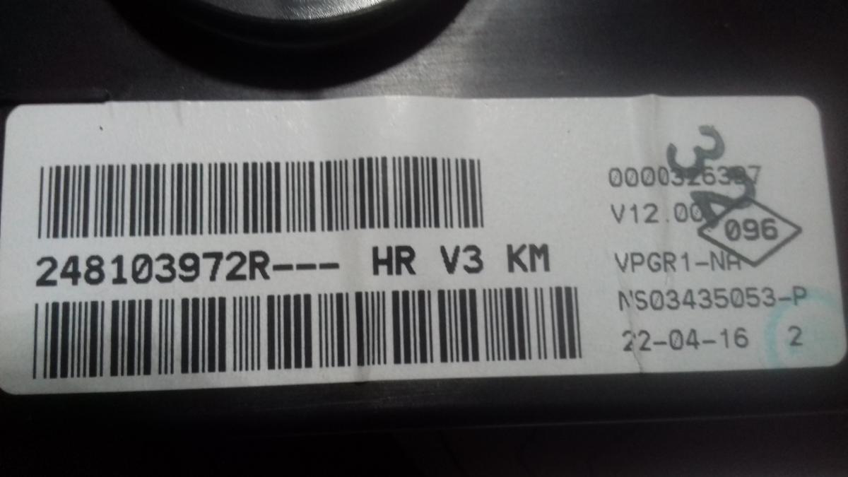

А цыферок со стикера нет? Давай в скайп Chvvlad10

фотку шильдика покажите - гугл такой не находит.
Да не вопрос ...
ID - 01AE47B9 ???
ID - 01AE47B9
Панели? Где в дампе он прописан?

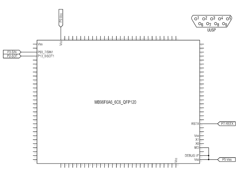

iProg-carradio у тебя точек подключения для програматора нету на эту панель ?
должна быть на роботе, а что вызвонить по доке к процу проблема ???
у Вас номер панели такой как у VVlad ?

и будет такая картина :
MB96F6A6R reading...
Kernel load: Ок.
Flash is protected. OPERATION NOT SUPPORT
___________________________________
Result: Failed.
