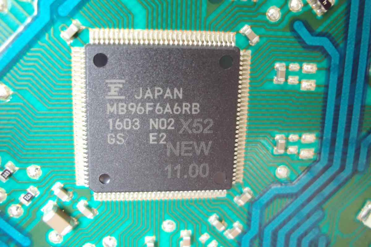

VVlad а есть версия на проце ?
покажи фото.

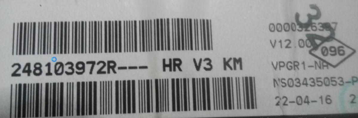

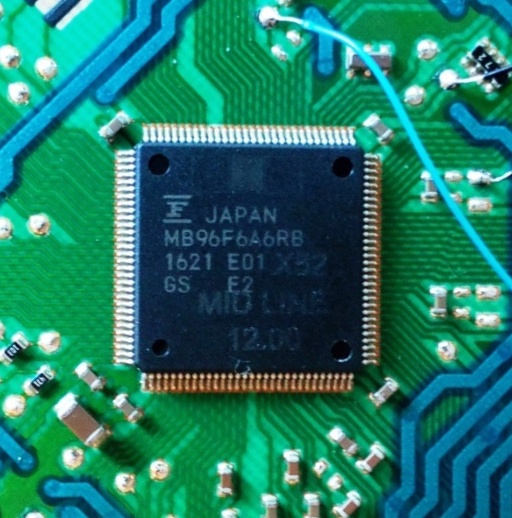

Да, так же как и на фото, только потом NEW  и 11.00 зачеркнуто, а рядом 12.00. На стикере тоже написано  v12.00
Изменено пользователем VVlad
Надписи эти, мне кажется, никакой роли не играют......
игрался с парами НЕК + 24С16 в рено меган3 - так играет и разница в железе будет, только не попало за раз 2 панели, что б разобрать и сравнить.
