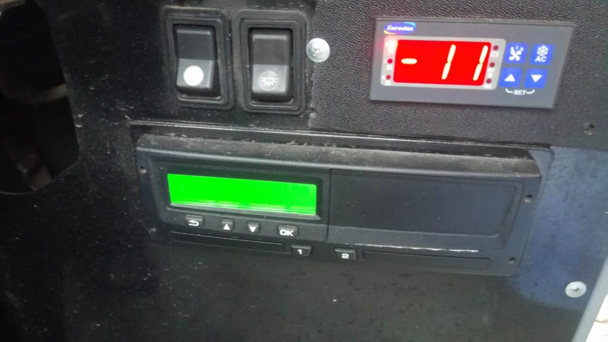

всем привет! автобус волжанин 52851 2012 гв. нужно подкорректировать пробег, может кто делал, подскажите пожалуйста, что внутри? и надо ли править тахограф? спасибо за любую информацию...

По логике пробег в тахографе. Тахограф надо глянуть с обратной стороны... Предварительно можно сказать. что от работы надо отказаться....Может я и ошибаюсь....

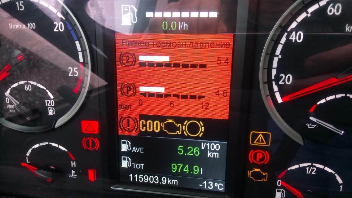

Почему на фото пробег точный не виден ?
Имелось ввиду точный до соток на тахо ?
в самом низу разве не оно?
Завтра будет фото...
https://www.auto-bk.ru/forum/topic/89691-%D0%B0%D0%B2%D1%82%D0%BE%D0%B1%D1%83%D1%81-%D0%B2%D0%BE%D0%BB%D0%B6%D0%B0%D0%BD%D0%B8%D0%BD-52851/#findComment-1164964
Пробег на тахографе показывает? Это имелось ввиду. На фото его нет....
https://www.auto-bk.ru/forum/topic/89691-%D0%B0%D0%B2%D1%82%D0%BE%D0%B1%D1%83%D1%81-%D0%B2%D0%BE%D0%BB%D0%B6%D0%B0%D0%BD%D0%B8%D0%BD-52851/#findComment-1164966

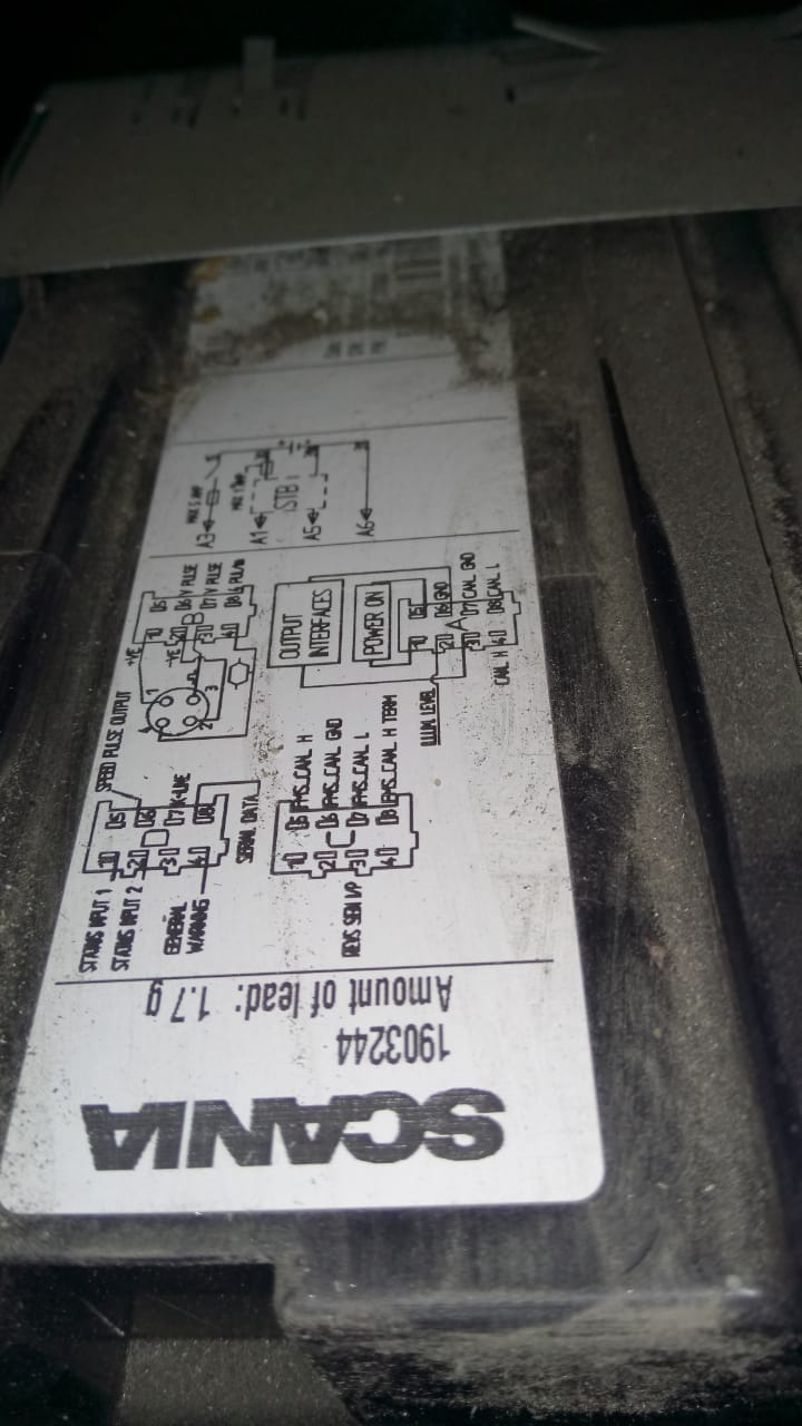

И саму панельку желательно фото спереди и сзади полностью. Быстрее помогут.
https://www.auto-bk.ru/forum/topic/89691-%D0%B0%D0%B2%D1%82%D0%BE%D0%B1%D1%83%D1%81-%D0%B2%D0%BE%D0%BB%D0%B6%D0%B0%D0%BD%D0%B8%D0%BD-52851/#findComment-1164967

сними кановскую фишку (можно обе) с тахографа и заведи, если появились прочерки - пробег в тахографе. Если не появились, править и панель и тахограф (тахограф - по усмотрению).
Тахограф цифровой  стронеридж - можешь даже не вскрывать (он в отличие от своего брата не умирает, им можно в футбол играть), но обычным программатором не сделаешь.
Что-то щиток очень на сканию похож, делал полгода назад такую -  в тахографе все. Хотя посмотри может там от конфигурации приборки зависит.
P.S. щиток стоит как крыло от боинга - осторожнее, знаю так как менял на ней приборку -  водилы что-то замкнули при подключении подмотки и ей пришел капут.
https://www.auto-bk.ru/forum/topic/89691-%D0%B0%D0%B2%D1%82%D0%BE%D0%B1%D1%83%D1%81-%D0%B2%D0%BE%D0%BB%D0%B6%D0%B0%D0%BD%D0%B8%D0%BD-52851/#findComment-1164975
Если они по КАН связаны, то  поправить тахограф достаточно. При первом включении пробег от тахографа залетает в щиток.
в отечественном автопроме не всегда достаточно тахо, в отличие от ино.

На камазах достаточно
делал НЕФАЗ, тахографа было достаточно, точнее модель позже смогу указать, если надо.
фишку с тахограф снимаешь, пробег на панели пропадает...
