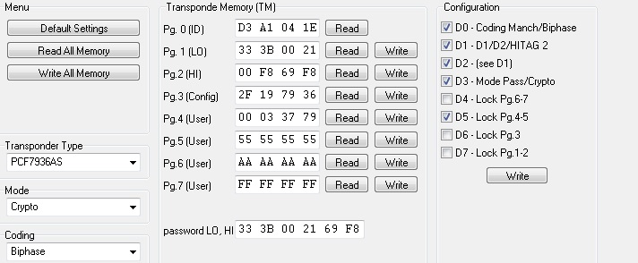

Притянули данное авто - не заводится. После диагностики: не правильный  ID key в IMMO и в ecu . Добавил ключ- ошибки все удалились, но авто не заводится. Сигналы с датчиков коленвала и распредвала до ecu доходят но в фактических не отображаются(вернее ноль).Помогите советом куда рыть... Прикрепляю дампы иммо s24с01 до и после добавления ключа и флеш проца MH8302F.

Я, все таки, склоняюсь, что иммо блокирует блок. Ребята, может, кто нибуть ,может проверить синхру в дампах
Значения в есу по адресу 3FFCE совпадают с XORненым дампом иммо, вроде и синхра ок
