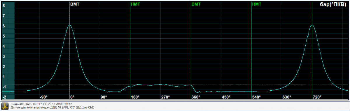

Кто что скажет по этой осцилограмме.машина своя только учусь змз 406.2 ...65 выхлоп.резонатор и глушак евро 2.мотор завод.

Проблемы нет,просто начинающий пользователь прибора.Может что-то где то не так!?
  Нормально всё с вашей осцилкой, только ДД желательно снимать с ДПКВ или МПЦ.
Хорошо,спасибо,все понял.Хочу попробовать еще подсоеденить линейку,что бы смотреть искро образования,там вариант так сделать интереско?
