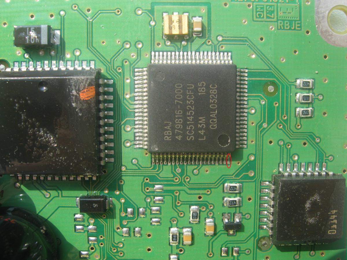

всем привет! nissan march 2003 года. принесли блок подушек 28556 AX005, проц mc68hc912b32 после криворуких мастеров, оторвали контакт на плате под 80-й ногой, отметил на рисунке... пожалуйста, кто может подсказать куда он идёт?
Подними (сдуй феном) проц и по следам оставшимся от оторванной дорожки и переходным отверстиям сам увидешь) Я сомневаюсь, что у кого-нибудь будет такой-же блок и желание вызванивать контакт под микроконтроллером...

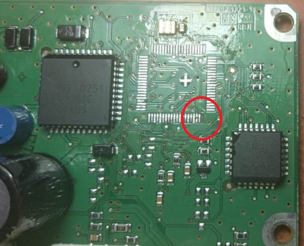

сдул, не видно, межслойка...

Дык, похоже эта нога никуда и не была подключена. Это просто пятачок был, чтоб  не используемые выводы контроллера в воздухе не болтались.
спасибо, попробуем без него...
да, эта ножка никуда не идет
