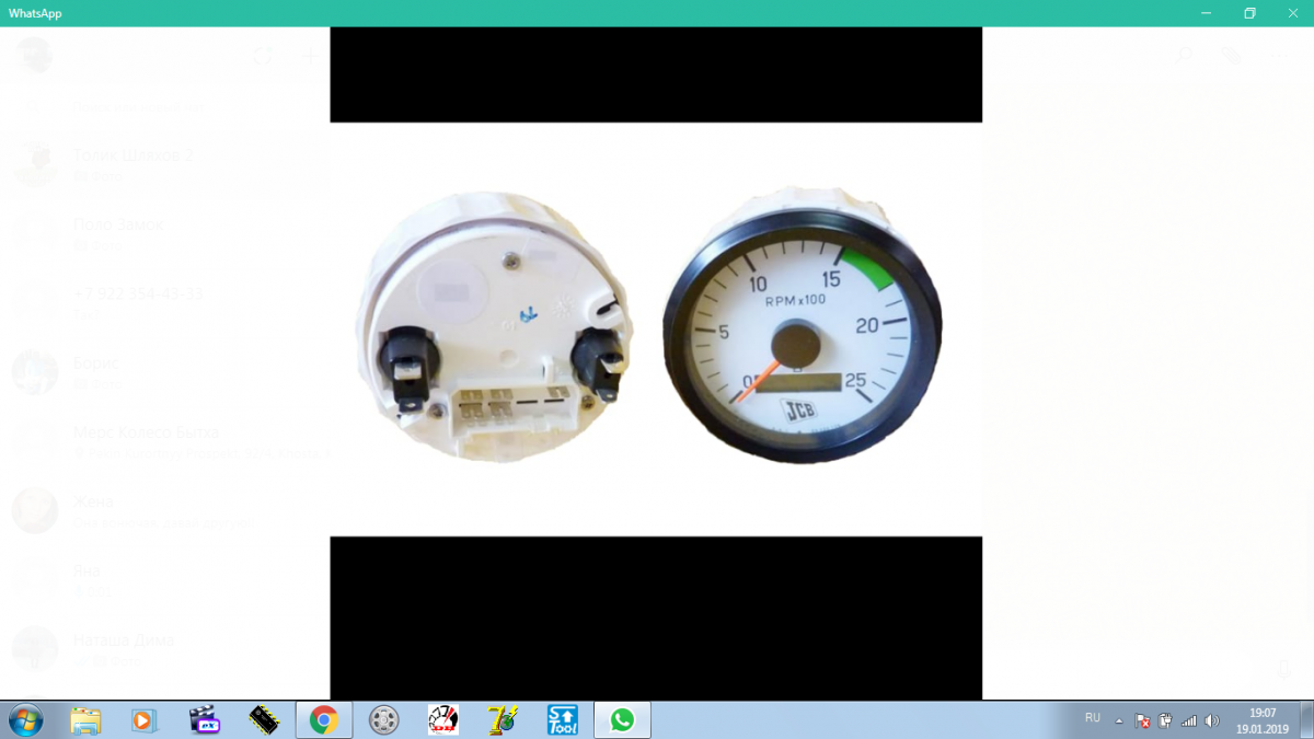

всем привет JCB 3CX нужна схема подключки прибора моточасов питание нужно проверить прибор не показывает ничего,у кого есть  выручайте
Там два питания и одна масса. Схему в понедельник могу скинуть.
не проще на месте на рзъеме найти минус и плюсы . заодно и проверить идет что или нет ? там всего пять контактов.
в том то все и дело что питания одного небыло,разобрался
 всем спасибо
