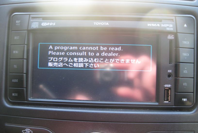

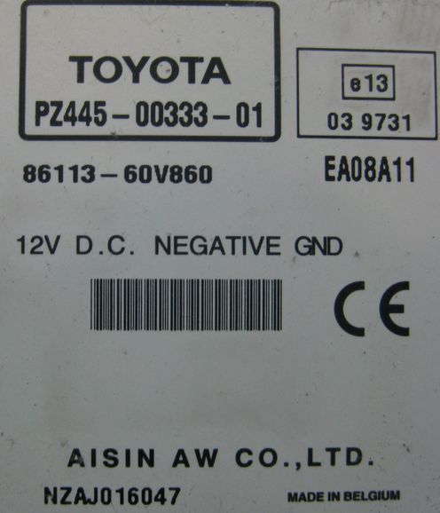

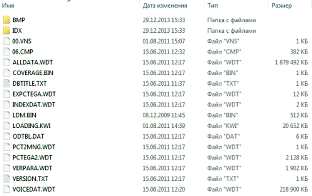

Вечера всем доброго.... На шильде - PZ445-00333-01. Теперь по сути - хозя сэкономил на SD карте, удалил и накидал на штатную карту музона, выше крыши.... Пришел момент расплаты и при очередном скидывании клеммы с батарейки, аппарат приказал жить долго всем.... Восстановить уничтоженное содержимое, удалось только частично,. Порядок запуска, чуть - чуть изменился, но аппарат не задышал в полной мере.....  Ищу, образ -содержимого данной карты. Рассмотрю пинки, на то что не нашел и логичные, коммерческие варианты

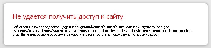

Там шукал уже - забанено.....

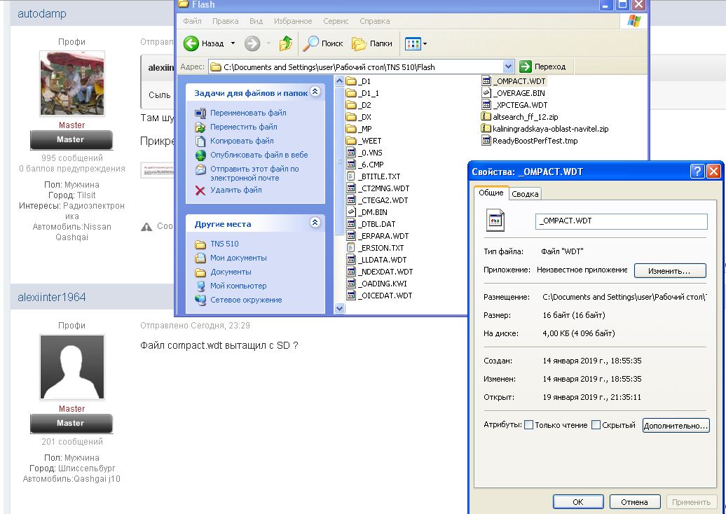

Файл соmpact.wdt вытащил с SD ?
Ну не совсем Compact.... Вытащил частично - _ompact.....
Если размер соответствует, может стоит банально переименовать его?
P.S. Проверить смогу только послезавтра.....(((
Впрочем, очень сомневаюсь, что это поможет..... После появления на карте этого файла,
аппарат себя стал вести по другому - периодическая загрузка и снова в аут..... Значит ему пофигу
имя файла - нужно его содержимое, что бы закончить грузиться....

compact енто ключик от нави даже при закатывании чужеродного образа навигация работать не будет. Вот хотя бы названия файлов которые нарыл. Проставляй буковки

Как проставишь буковки должна загрузится если файлы уцелели, а дальше будем думать.

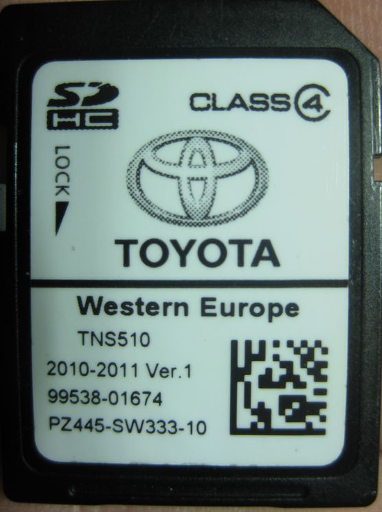

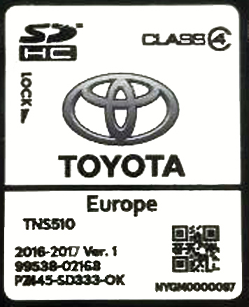

Нарыл для тебя PZ445-SD333-0L это 17 год. Скачаю посмотрю, но тама тоже потанцевать придётся.
Итак приступим что нам понадобиться. Карта SD 8гб с возможностью изменить CID таковых немного ищем список в нете ( в продаже редки сейчас) альтернатива заказываем у узкоглазых под CID на алибабе на алиэкспресс не нашёл. Далее: 1.Как изменить CID карты инфа есть в нете расписано до мелочей. 2. Качаем прогу HDD Raw Copy и с помощью её копируем файлы с оригинальной SD на подготовленную с изменённым CID под оригинал. Если сделали всё правильно, то получаете полный клон оригинала. Раньше пользовался этой хренью когда надо было в навигаторы размножить одну купленную. Конкретно под эту модель что у autodamp CID 015041535030344774cc813d0a00d600. Ссылку на Яндекс диск с образом выложу позже 4 гига с моим нетом тяжело идёт.
Файлы переименовал - ни чего не изменилось....
Скачал на просторах инета файл LOADING.KWI и подсунул его на свою карту.
Аппарат запустился, правда при включении долго ругается на отсутствие карт.

Чисто для клиента, я задачу выполнил. Для себя именно - подожду конечно и аппарат не отдам... Самому интересно, да и SD под рукой нет 8 гиговой (родная 4 гига), перекачаю со своей музыки (машина в гараже, возьму только завтра), всё на диск и буду на ней экспериментировать...
Держи развлекайся https://yadi.sk/d/xF0p0imEhcqL6A готовый образ. Не забудь о чём писал выше.
