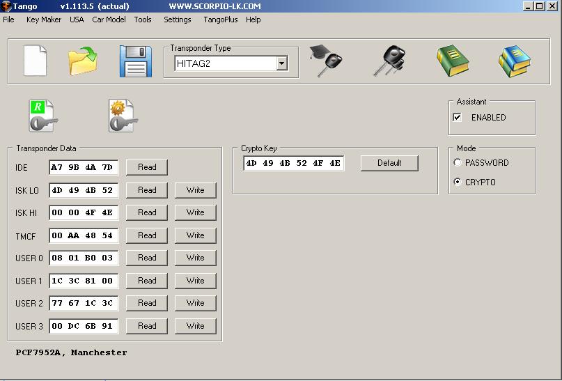

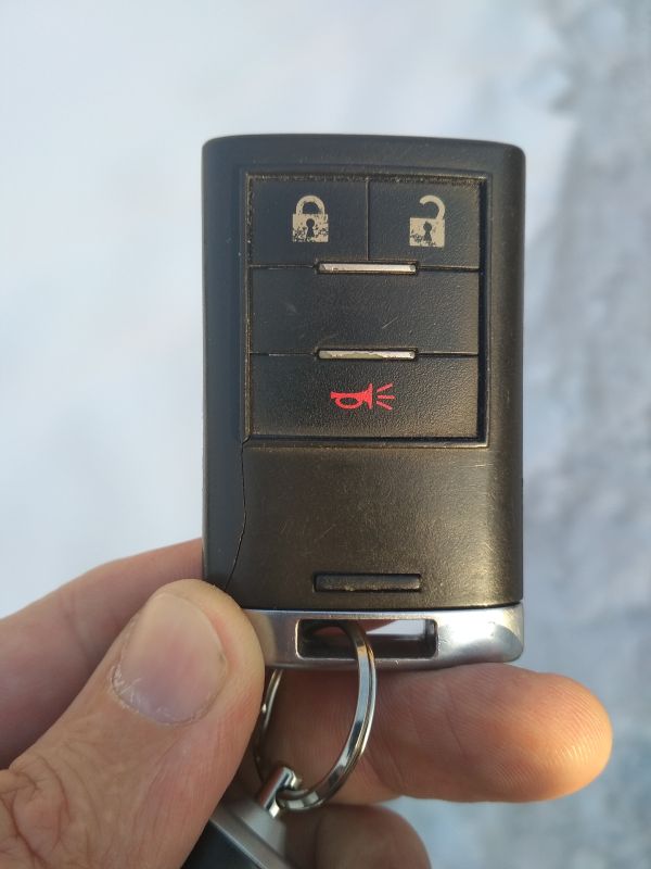

Всем привет. Приехала данная машинка на чипку для автозапуска. Один смарт 7952. Прочитал копиркой. Она мне выдала дефолтную крипту. Ну попробовал копирнуть на CN3. Скопировалось но ессно не заводит. Место куда ложить ключ для аварийного запуска в подлокотнике. Прочитал тангой смарт. Таже история. Крипта дефолтная.
Те скопировать не получается. В связи с этим вопрос. Где у него кнопка Урри (ИММО)?

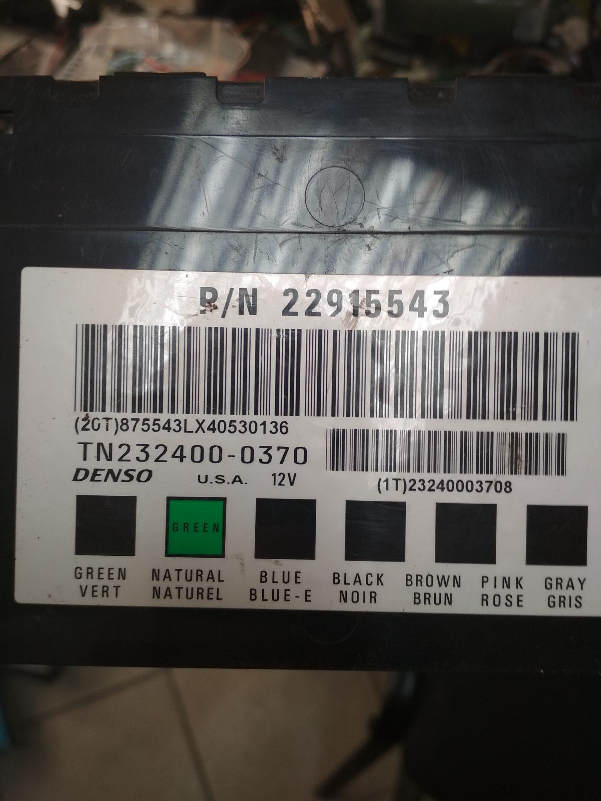

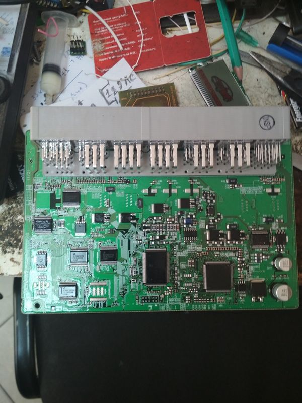

БЦМ под магнитолкой от фирмы DENSO там 93с66. Посмотрел дамп кроме вин ничего не нашёл (ИД). Может под маской?

вы видели прочитанный родной ключ (скрин) ?
я хочу положить 7936 в дамп .
но для начала взглянуть на дамп и покубатурить.
