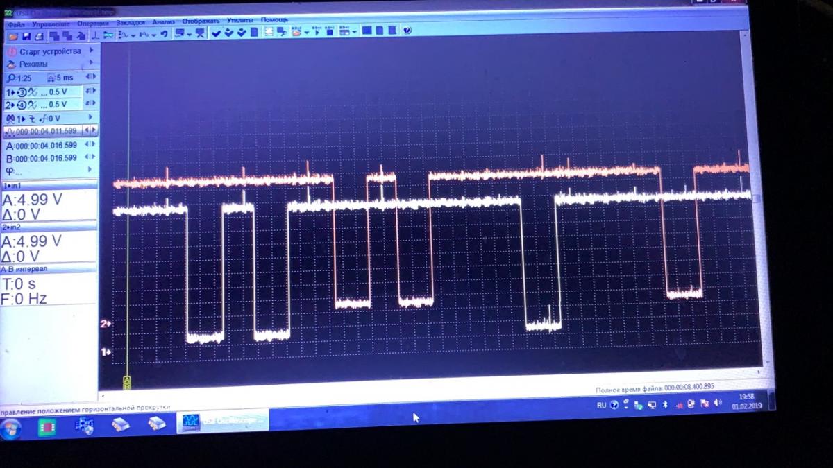

Опубликовано 2 февраля, 20197 г. Автор comment_1171338 У меня другая проблема, у меня искра появляется после того как вытащить датчик впускного распредвала, компрессия 18 ( замеряли 3 компрессометрами). На фото осциллограмма двух датчиков распредвала. Ссылка на комментарий https://www.auto-bk.ru/forum/topic/90242-nissan-rogue-2017-25-at-%D0%BD%D0%B5-%D0%B7%D0%B0%D0%B2%D0%BE%D0%B4%D0%B8%D1%82%D1%81%D1%8F/#findComment-1171338 Поделиться на другие сайты Поделиться Поделиться сообщением
Опубликовано 3 февраля, 20197 г. comment_1171376 У меня другая проблема, у меня искра появляется после того как вытащить датчик впускного распредвала, компрессия 18 ( замеряли 3 компрессометрами). На фото осциллограмма двух датчиков распредвала. А возможность снять синхру колена и два дпрв? Почему такое смещение? Насколько мне доводилось снимать с двух распредвалов, то у них есть смещение только при оборотах и то небольшое. Может драйвер на катушки слетели?) Изменено 3 февраля, 20197 г. пользователем shimek Ссылка на комментарий https://www.auto-bk.ru/forum/topic/90242-nissan-rogue-2017-25-at-%D0%BD%D0%B5-%D0%B7%D0%B0%D0%B2%D0%BE%D0%B4%D0%B8%D1%82%D1%81%D1%8F/#findComment-1171376 Поделиться на другие сайты Поделиться Поделиться сообщением
