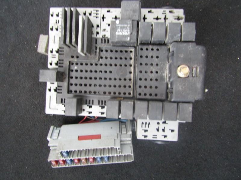

Кстате вот ещё один затык с ним , картина маслом значит , лежит отдельно СЕМ , рядом куча релюх , три перемычки  , чё куда сувать ? ,  если есть у кого фото как и что должно где быть , было-б очень неплохо .
Я его в первые вижу вообще , и тем более в разобранном виде .
Наверное тоже надо
00243818_3149774344_hwpn8651548-hw-pn8651548-8651547-01w224-Блок-предохранителей-volvo-s60-2003-2.4l.jpg
Вот это ты молодец ! , спасибо огромное , а то мало того что всё вообще не работает , разбирали вообще другие люди , ещё и флэха битая ....
Спасибо дружище !
P.S- а по поводу флэхи я накидаю несколько вариантов , готового решения пока не надо , хочу сам разобраться что к чему , но если не осилю тады .....
