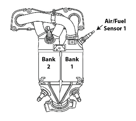

Здравствуйте, господа! Прошу о помощи. Не могу разобраться с датчиками кислорода Toyota RAV4, 2002 г., 1AZ, 2L. На нём стоит вот такая система

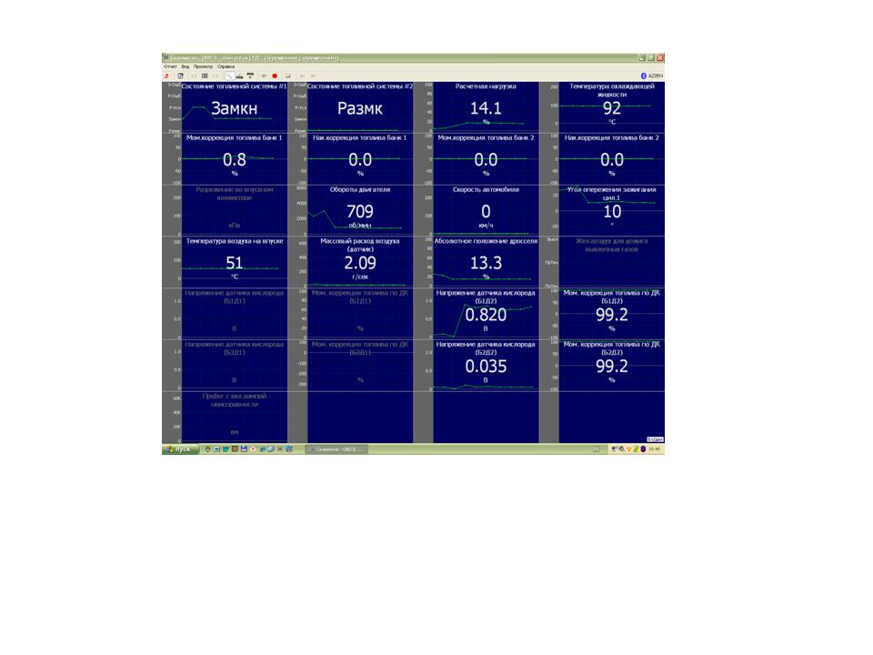

Вначале  не смотрел работу ДК..  Потом смотрел Сканматиком  по OBD и ScanTronic_ом..
Пишет , что состояние топливной системы №2 Разомкнутое. Т.е не качественная работа по 2 и 3 цилиндрам.
   В  ScanTronic напряжение по 1 ДК 3,3-3,5 в , а по второму 3,25 и не шевелиться .
Чё за хрень? Свечи чистые, но я их заменил на новые, промыл форсунки Лавром со снятием, осмотрел на возможность подсосов-их нет, отсоединил адсорбер. Компрессия во всех порядка 12,5 .  Датчики менял местами(достала распиновка!). Ставил старые и сразу же ошибка по нагревателям, но состояние топливной системы №2 остаётся  Разомкнутое.

При движении всё нормально и тяга хорошая, и разгон достойный без рывков и провалов. И расход топлива в норме. Techstream отражает в общем  тоже,  что и ScanTronic. Вот данные ScanTronicToyota_Ver. Program 4.7 (R100313) ru_02.02.2019.13.06.39.pdf

Сними первые ЛЗ проверь противодавление в катах..
В каких приделах должно быть? Порядка 0.3? Главное чтобы было примерно одинаковое , да? Теперь уж месяца через полтора я опять увижу машину... На Филиппины улетают отдыхать. Прошить бы её ecuflash не Е2 .... Вообще это реально с такими первыми ДК?
0.3 на 2500об/мин, а чё прошей каты нафиг и бодрей поедет, но жрать меньше не станет.

Противодавление не должно превышать 0.3 bar.
Прошивкой на Евро-2 вопрос не решается, так как первые датчики все равно остаются в работе.
