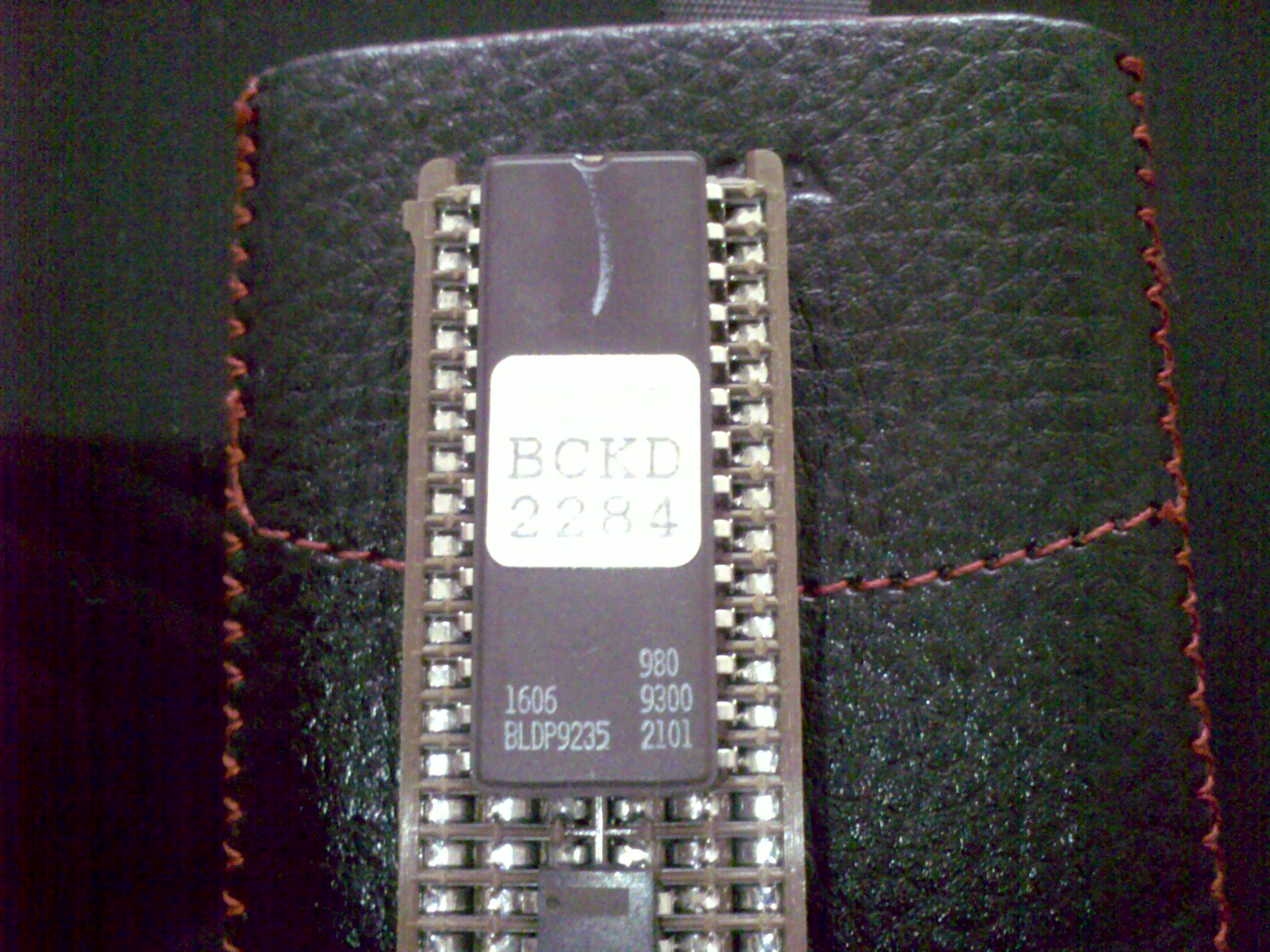

есть опель сканер, занимаюсь диагностикой для себя как хобби, подопытная машина моя астра Ф :-)
решил прошить ЭБУ , на ППЗУ странная маркировка, ранее занимаясь электроникой не встречал, подскажите что за память?
думаю 27 серия, а точнее кто подскажет ?

Это 27c128. Источник http://www.chiptuning.boo.pl/index_pliki/chipy.htm
