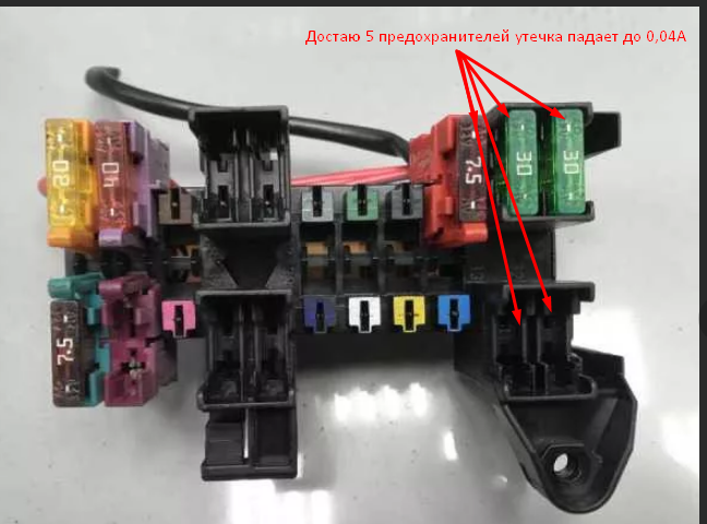

fet1111 Опубликовано 13 февраля, 2019 Опубликовано 13 февраля, 2019 Mercedes-Benz (C- klasse 203) 2005г 2,2 CDI.двигатель OM646.962.VIN;WDB2032071F554962. Утечка 1,5 A...Достаю 5 предохранителей вместе только тогда становится 0.04A. Предохранители находятся в салоне со стороны водителя: 22-передняя правая дверь 21- левая передняя дверь 32- задняя левая дверь 33- задняя правая дверь 23-прикуриватель Что за фигня...уже мозги кипят Думал может где + спаялся но нифига... Может CAN дурит Пробовал назад вставлять одного из предохр.сразу растет утечка....

fet1111 Опубликовано 13 февраля, 2019 Автор Опубликовано 13 февраля, 2019 23 предохранитель это Gateway... Диагностика даёт ошибки по CAN магнитолы, по дверям все ок... Магнитолу отключал на пару милиампер падает... Давал от 30 до 1часа выдержку утечка как была так и осталась...

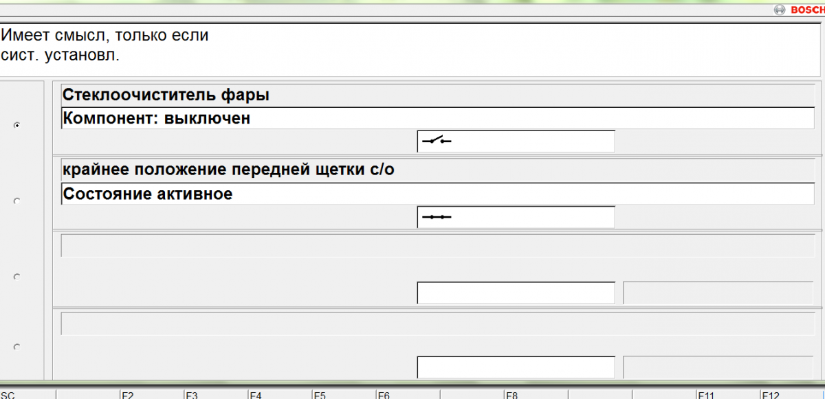

fet1111 Опубликовано 16 февраля, 2019 Автор Опубликовано 16 февраля, 2019 Здравствуйте!Сделал диагностику через 30 мин. Не спят следующие блоки; -Верхняя панель управления -Электрический замок зажигания -Гр.перекл.рул.кол. 2.1 -Центральный блок спереди -Центральный блок с зади Половину авто не спит... В параметрах заметил положение щетки активно..Должно так быть или нет? Или это за того что блоки не спят?
