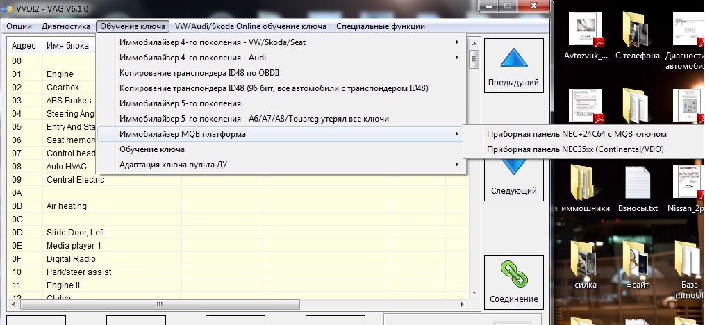

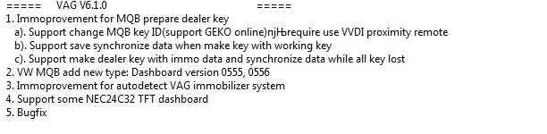

Опубликовано 14 февраля, 20197 г. Да и если это mqb, то утерю кроме дилера никто не сможет сделать Кстати, вышло обновление, так что надо пробовать.
Опубликовано 14 февраля, 20197 г. Прямо ,как у абрика. Купили опять, что ли? Утеря типа ,но если иммодату дать. Дык где ж её взять то? Сорри за флуд про mqb.
Опубликовано 14 февраля, 20197 г. Прямо ,как у абрика. Купили опять, что ли? Утеря типа ,но если иммодату дать. Дык где ж её взять то? Сорри за флуд про mqb. да есть приборки MQB с внешним еепром и норм делаются при полной утере только чип там Megamos AES да и абрик ориг не показывает иммо дату а тут в приборе все по прежнему
