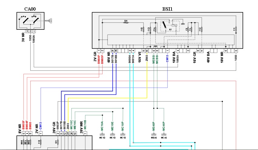

Выдает в моторном ошибку u029e (87) проблема связи с системой Nox. У них после сажевого идет лямбда с блоком, который как я понял по кану общается с моторником. Питание и кан, прозвонили, вроде как все есть.
Может поделится кто схемой на данную систему.
Вин VF30ABHZMFS182482
13C1-Датчик NOx.12B1- модуль насоса карбамида 12В2-подогреватель 1320-блок эсуд 12В4 - форсунка впрыска карбамида
