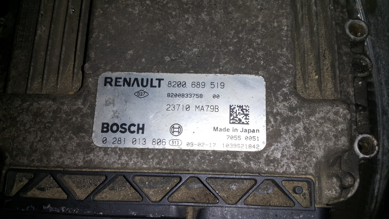

shuricmur Опубликовано 19 февраля, 2019 Опубликовано 19 февраля, 2019 Renault Mascot 3.0 2008г. Ошибка P0605 (ошибка памяти) . Если смотреть клипом- DF374-отказ блока управления двигателем. Авто едет в аварийном режиме. Считал флеш и епром . Проверил флеш винолсом- контрольки ОК. Проблема в епроме. Ошибка возникла после того как авто заглох из-за плохих контактов в проводке. Прошу помочь поправить епром. Блок EDC16 C41 (0 281 013 806). Дамп прилагаю. Пробовал записывать другие дампы- ошибки нет. Заранее спасибо. 95160 маскот родной.bin
