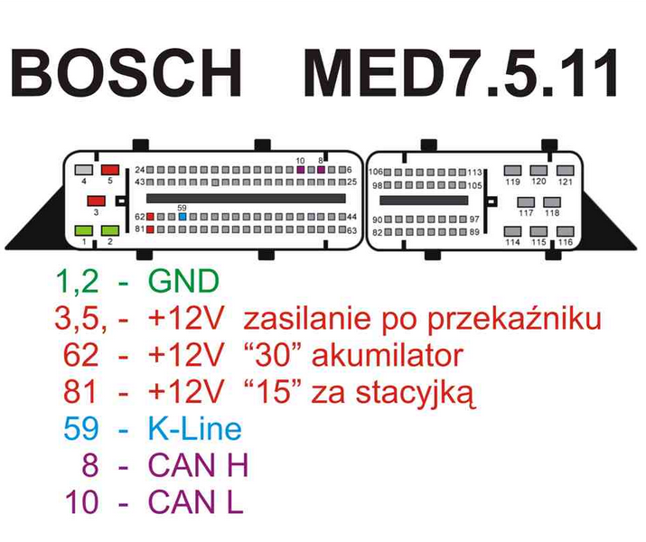

Добрый вечер всем! Нужен дельный совет по подключению данного блока на столе. Буду очень признателен за помощь.

Можете проконсультировать более детально? Еепром в Бут через 10 ком на предпоследнюю ноги Флеши и на массу?
https://www.auto-bk.ru/forum/topic/90621-med7511/#findComment-1174609
Бут режим резистор 10ком замкнуть на массу и убрать, и после считать и если надо записать! А именно чтоб ввести к какому контакту на флешке подключить?
https://www.auto-bk.ru/forum/topic/90621-med7511/#findComment-1174614
да уж,
флешку в программатор раз разобран эбу
а по розетке и кесс и галета должны делать

Большое человеческое спасибо мастера!
https://www.auto-bk.ru/forum/topic/90621-med7511/#findComment-1174620
Галетта 54 по розетке 25 минут и читае и пишет без проблем.
