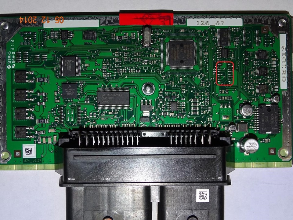

у соседа заглох датсун прозвонил питание блока  есть  с него ничего не выходит .после разбора блока нашел множественные следы коррозии дорожек. при прозвоне процессора оказалось до него не доходит питание может кто помочь   с тем откуда идёт питание на процессор?
Не надо даже время тратить. Меняйте эбу.
Плата многослойная ,ремонтировать очень сложно такие ,если нет навыков .
Проще в вашем случае заменить ЭБУ на новый ,как уже посоветовал выше написавший !
зы:Но если хочется повозиться ,то вот ,фото платы,в нижнем правом углу основная микросхема -стабилизатор(TLE 4471 это её ранее обозначение было ) .С неё вся работа и начинается на плате
Изменено пользователем Андрей1117
Люди выше верно говорят, менять блок, ремонт в данном случае это потеря времени и денег на детали.
