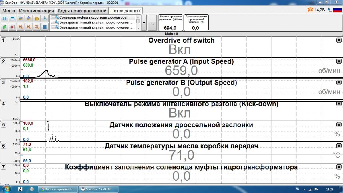

Всем привет. Может кто сталкивался. ELANTRA J3 2005г  1,6 АКПП. Проблема заключается в том, что АКПП оч сильно затягивает передачи, раньше 3000 не переключается, 4 передача включается только после 90 км.ч. Ошибок по АКПП и ДВС нету. Текущие параметры в норме. Смущает только один показатель а именно - постоянно включен режим интенсивного разгона (Kick-Down). Скрин со сканера прилагаю. Тросика нет, кнопки под педалью тоже нет. Датчик дросселя 3х контактный (концевика в нем нет). Показание дросселя в текущих параметрах адекватное. Может кто сталкивался откуда он это берет.
А на рычаге переключения?
все ок на селекторе, овердрайв видит, работает
