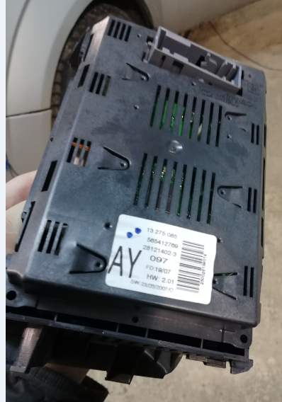

Вот этот БК просыпается....
А с какой радости он это удумал? Пайка дерьмовая? Вскрывал али нет.
Нашёл ошибку по CAN U2100-00.  .
Измерил сопротивление CAN 62 Ом.
Походу глючит сам БК.
При замене БК нужно его прописывать?
Честно не помню, я бы поглядел пайку прежде че списывать его со счетов и посмотрел бы чё по кану стоит.
