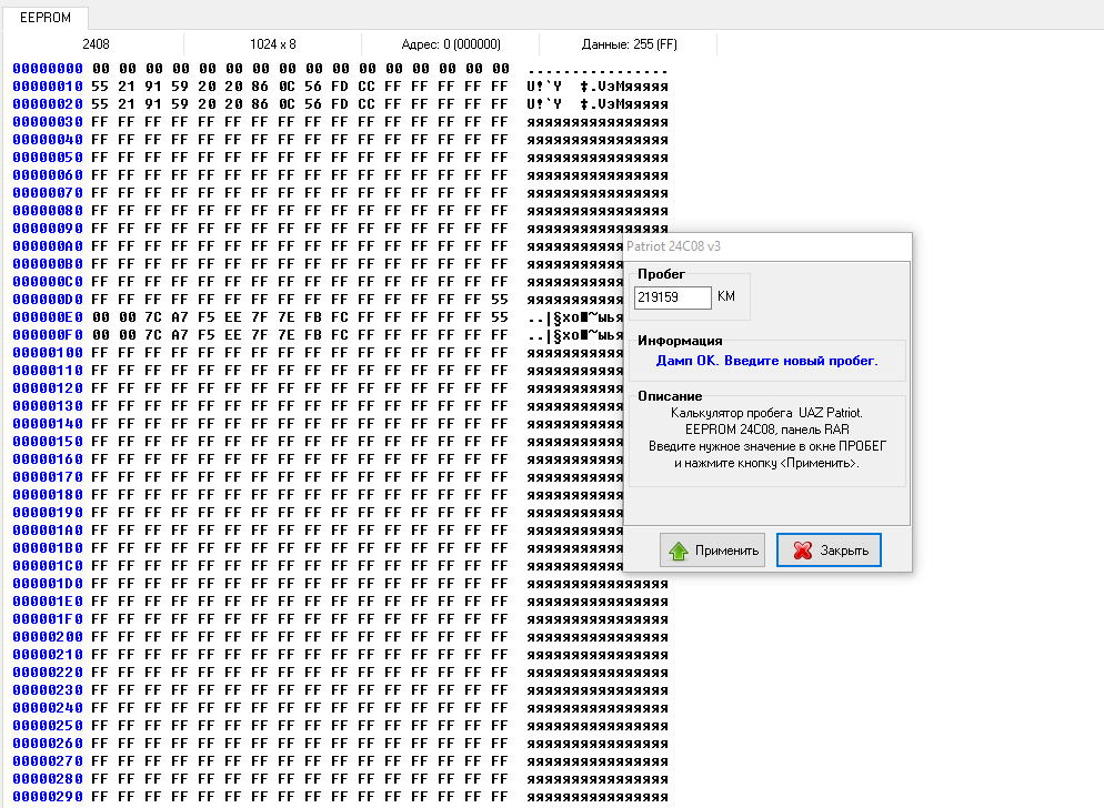

со слов клиента, после снятия клеммы и сварочных работ пробег со 180тыс. перескочил на 219тыс., в дампе пробег видно в двух строках, пробовал заменить, но  на табло вместо цифр "ЕЕЕ...", вернул все обратно машину отпустил.
Скачав несколько дампов из интернета, понял, что дело в контрольке в конце строки :lamer:
единственное, в моем дампе пробег - вторая и третья строка, а дампе из нета - шастая и седьмая, в чем подвох? Не хотелось бы опять облажаться перед клиентом.
Дампы прилагаю (1.BIN - дамп из интернета)

arteorlo судя из Вашего калька (Patriot 24c08 v3) - не так все просто...
dimkasyai возможно, но машина его личная, поинтересуюсь в следующий раз, не на предприятии ли он ее покупал ;-)
