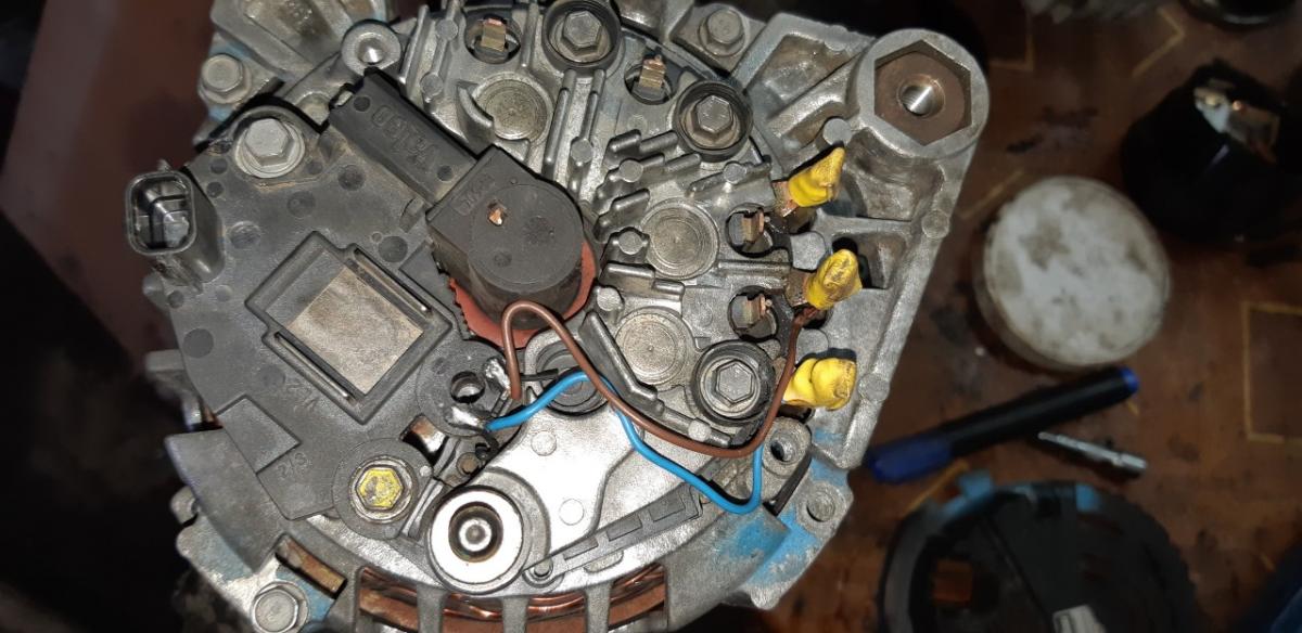

реле регулятор не подходит , там должен стоять с КОМ, а поставили скорее всего ламповый

Вот так сделал хитрый электрик первоначально.
