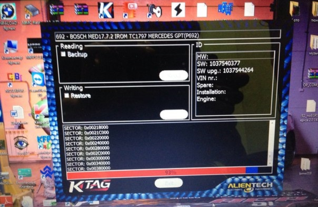

Не подскажете что нужно купить чтобы фулл вычитать? Екуфлешер от алекса? Ктаг новый с чины справится?
Екуфлешер от алекса вполне справится
ктаг 50 на 50
Если мерсовское двигло ктаг возьмёт там трикор.
Просто по этой фотке из интернета не понятно что он вычитывает
Ну ты же видишь что галочка бэкап стоит, значит фулл. Если бы не стояло там три пункта чё надо читать.
Понял, просто не доводилось читать блоки чтобы небыло выбора
