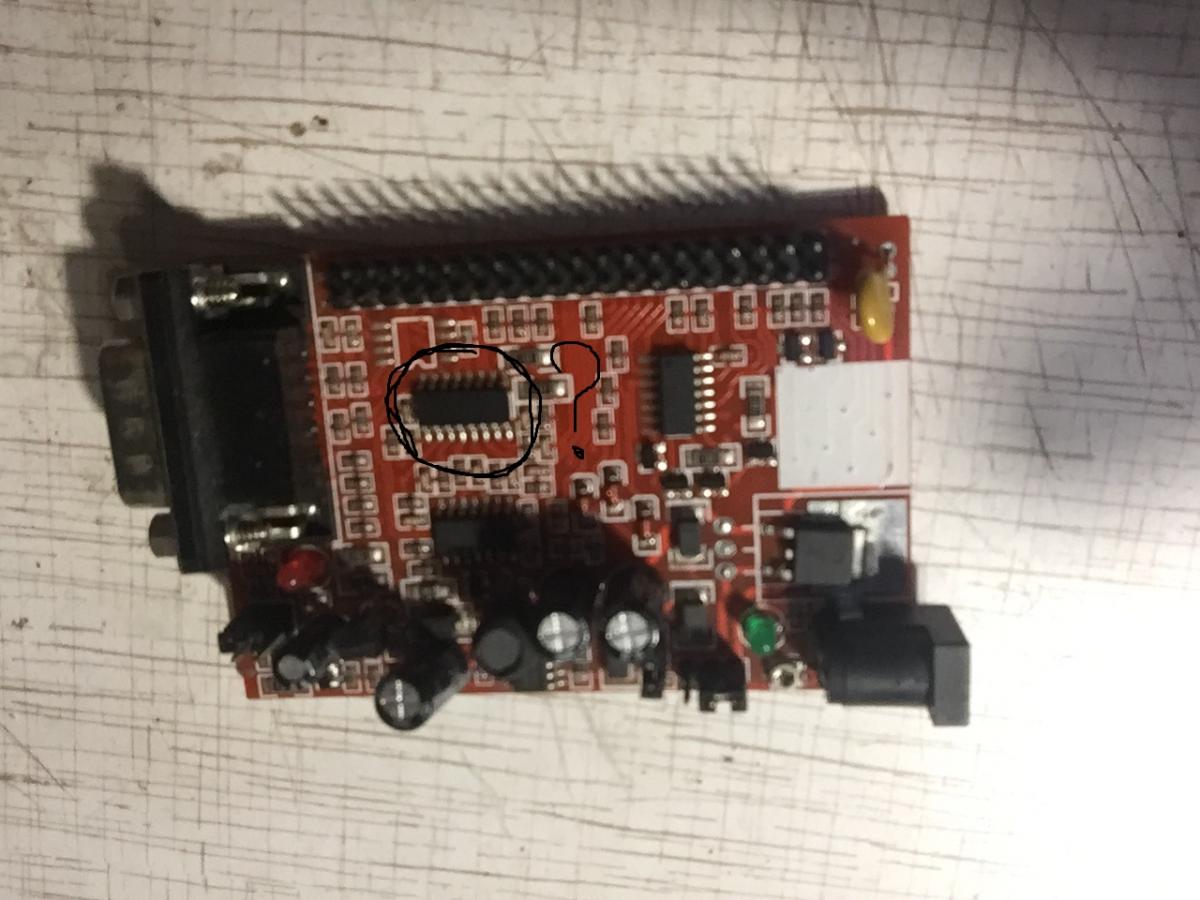

alex1986111 Опубликовано 9 марта, 2019 Опубликовано 9 марта, 2019 доброго времени суток. помогите опознать элемент на плате УПЫ. греется сильно. при прохождении теста - пишет выход 16 вольт. просьба не писать что-то типа купи другую)))))) тут не вопрос покупки другой а вопрос интереса. заранее спасибо

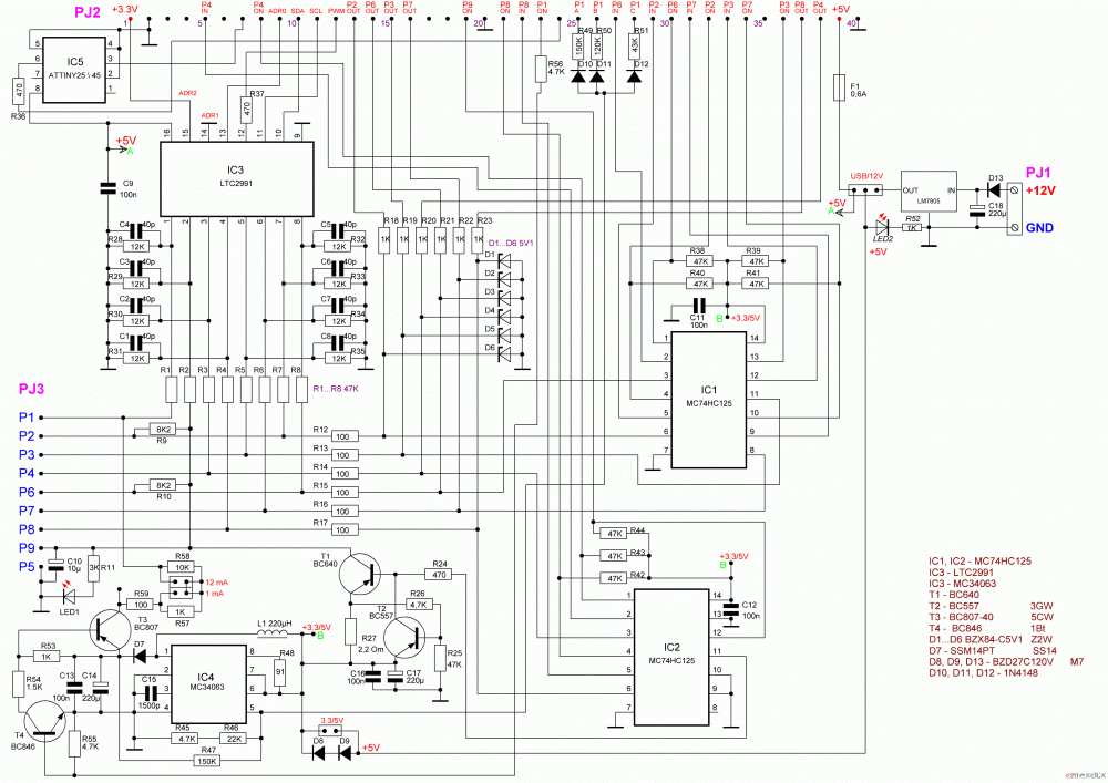

alexiinter1964 Опубликовано 9 марта, 2019 Опубликовано 9 марта, 2019 доброго времени суток. помогите опознать элемент на плате УПЫ. греется сильно. при прохождении теста - пишет выход 16 вольт. просьба не писать что-то типа купи другую)))))) тут не вопрос покупки другой а вопрос интереса. заранее спасибо Точно постом выше, а ещё две это МС74НС125 у них 14 лап.
alex1986111 Опубликовано 10 марта, 2019 Автор Опубликовано 10 марта, 2019 посмотрел фото LTC2991 - мне показалось или она не такого размера??
regs40 Опубликовано 10 марта, 2019 Опубликовано 10 марта, 2019 (изменено) Размеры другие, а назначение одно... Изменено 10 марта, 2019 пользователем regs40
masterVito Опубликовано 10 марта, 2019 Опубликовано 10 марта, 2019 так как упа же замерзла ,то неплохо бы чтоб автор в люди выложил схемку
