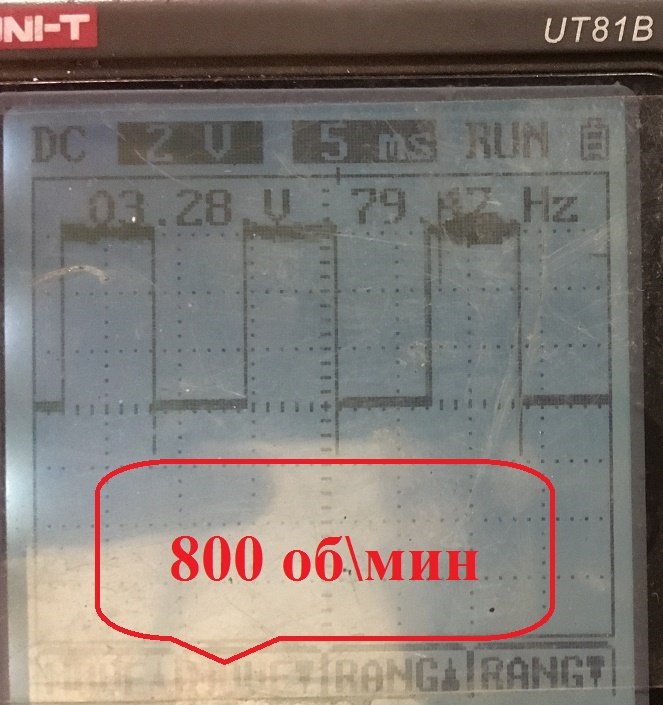

Подскажите, пожалуйста, какие параметры сигнала на выходе ЭБУ для тахометра?

1 час назад, Borumaas сказал:
1Гц ( меандр) на 10 оборотов, амплитуда 6...12вольт
Изменено пользователем EduardNN
3 часа назад, EduardNN сказал:

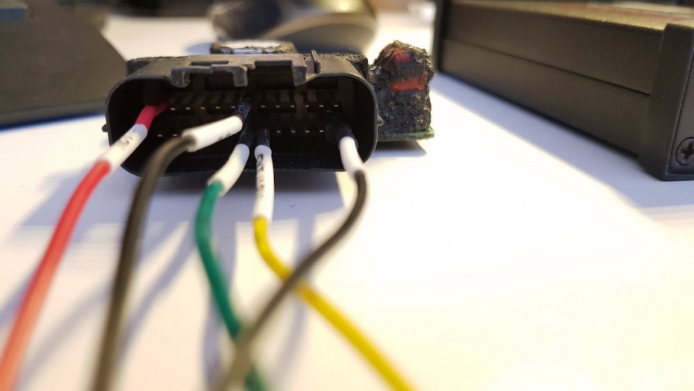

Привет всем.
На днях взял бу мотор 9.9 со стартером. Ищу прошивку и схему подключения или человека, который сможет прошить мне ЭБУ.
20.07.2020 в 08:37, ffsergei сказал:
моя с  сузы 9.9 перешитая в 20. мотор BTL.мотор 2019года. эбу 33920 89LL0. считывал пиасини.
сини 512 kB · 83 скачивания
вот для стартера выкладывал. мот работает отлично! в инете полно как подключиться. пиасини берёт на ура, кто то прошивал экуфлешером. ни чего страшного нет.и сам справишься.
9 часов назад, dmitriy1384 сказал:
Привет всем.
Пиши в л.с. если что, сделаю)
1 час назад, ffsergei сказал:
Прошивку я эту видел, а вот как правильно подключить пиасини, что бы заработали и при этом ничего не спалить, я так и не понял. Пишут что у данного мотора какая то другая схема подключения, отличается от мотора без стартера.
1 час назад, dmitriy1384 сказал:
ну ты ВООЩЕ!!!  всё просто-плюс и минус, к-линия и разрешение програмирования! четыре проводочка всего! ни чего не спалишь!
Изменено пользователем ffsergei
47 минут назад, dmitriy1384 сказал:
На ЭБУ мотора со стартером "+" подается на 13 штырек. У мотора с ручным запуском переменка подается напрямую на ЭБУ, поэтому питание для пиасини надо подавать на 9 штырек. На картинке подключение плюса на 13 пин для прошивки стартерного модуля.
