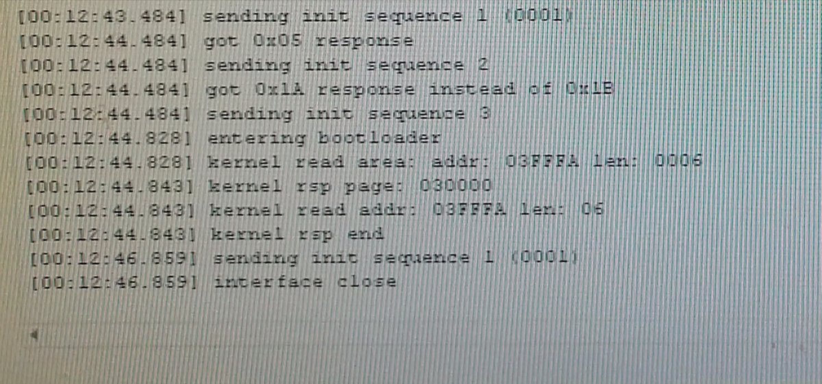

3 часа назад, Borumaas сказал:
Вот
На этой странице надо подать питание
Т.е белый это 7 пин обд и 20 ECM, а мгтф что за перемычка?
Про питание интересно, подавал еще до запуска SDS, может в этом грабли, завтра проверю.
Это я резал дорожки, чтобы перекидывать К-лайн на разные пины OBD для Cascade.

Короче, пришел нормальный к-лайник законнектился с пол пинка, момент подачи питания не актуален.

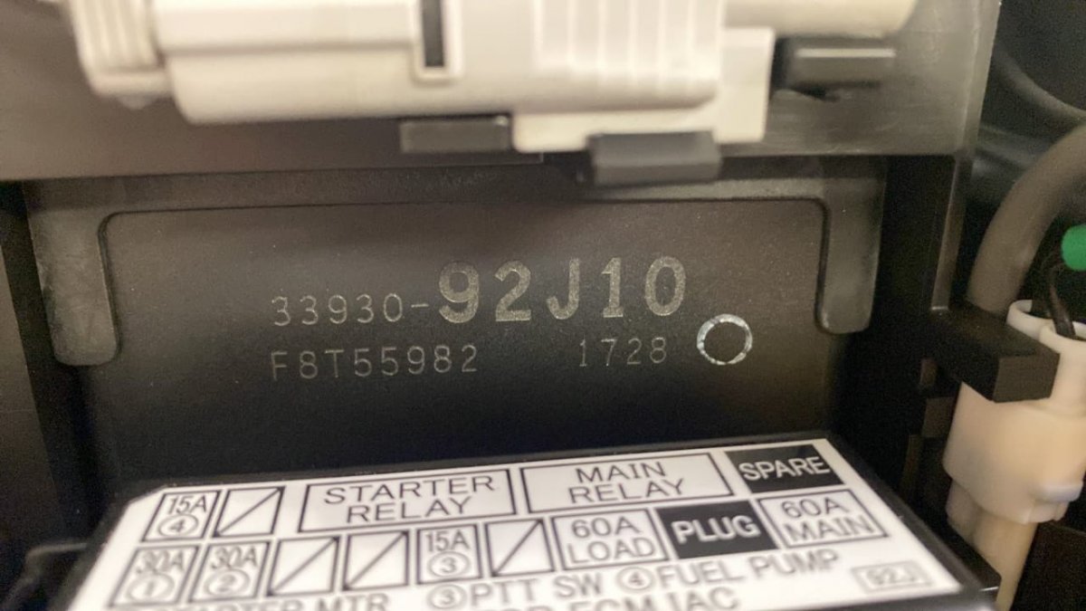

Всем привет, купил бы тоже софт от 140 - 33930-92J00
5 часов назад, Dimastry сказал:
попробуй обратиться к elektric 123 @bk.ru , он по сузукам у дилеров работал. если чего, он на (рыбалка без границ) обитает. грамотный мужик ! думаю-поможет!

13.08.2022 в 07:49, Dimastry сказал:
Есть софт.
