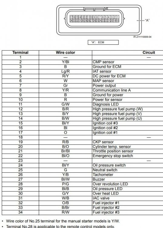

2 часа назад, Сергей 7778 сказал:
Нашёл еще одну распиновку блока, эта более правдоподобная, и похожа на схему подключения из темы. Только мне как дилетанту в этих делах не понятно что подключать к  24 контакту блока.
Блоки шьются все одинаково через К линию при подаче напряжения на бутпин.
21 час назад, Onilex сказал:
А если еще более внимательно посмотреть то которая чуть выше от мотора 9.9/15/20 внизу справа на картинке написано
Да написано 9,9-15-20 но у сузы 9,9/20 в блоке всего 26 пинов. Думаю что на картинке блок вовсе не от сузы.
Изменено пользователем Сергей 7778
1 час назад, Сергей 7778 сказал:
Это распиновка блока tohatsu/mercury 9.9-20
