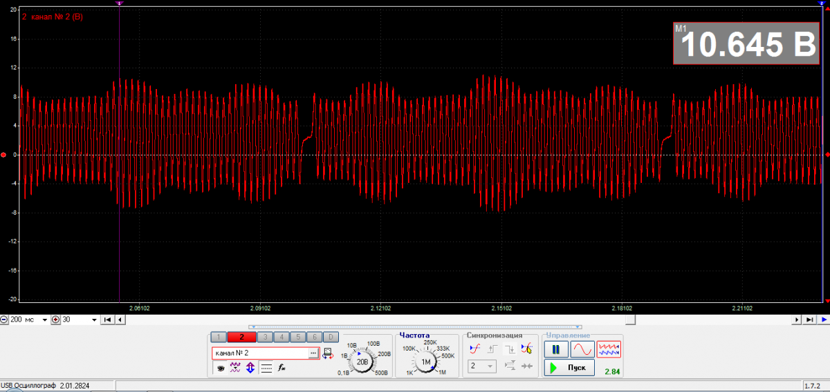

Опубликовано 11 марта, 20197 г. comment_1177191 Доброго времени суток. Мерседес G500 двигатель 113, пропуски зажигание в 1-м цил., записал осциллограмму датчика разряжения с впускного коллектора. Зажигание в норме. При движении после 130 км/ч в режиме кикдаун, загорается чек. Ошибки: P2050, P2051. Помогите разобраться пожалуйста! Изменено 11 марта, 20197 г. пользователем SRS777 Ссылка на комментарий https://www.auto-bk.ru/forum/topic/90864-mercedes-g63-amg-%D0%BF%D1%80%D0%BE%D0%BF%D1%83%D1%81%D0%BA%D0%B8-%D0%B7%D0%B0%D0%B6%D0%B8%D0%B3%D0%B0%D0%BD%D0%B8%D1%8F-%D0%B2-1-%D0%BC-%D1%86%D0%B8%D0%BB%D0%B8%D0%BD%D0%B4%D1%80%D0%B5-%D0%B4%D0%B2%D0%B8%D0%B3%D0%B0%D1%82%D0%B5%D0%BB%D1%8C-113/ Поделиться на другие сайты Поделиться Поделиться сообщением

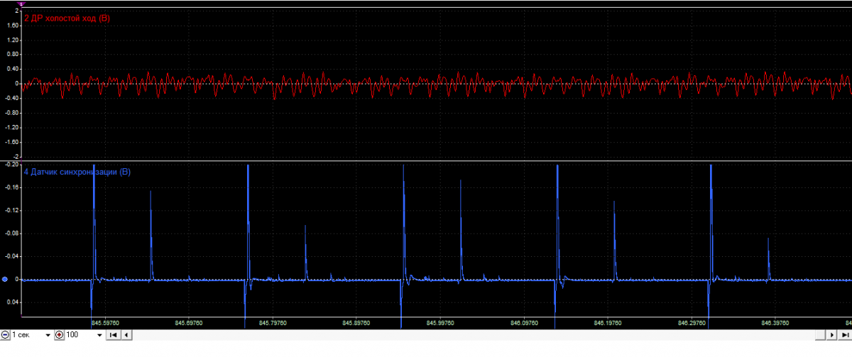

Опубликовано 15 марта, 20197 г. Автор comment_1178030 Сбросили адаптацию зубчатого датчика(дпкв).Заметили следующую закономерность - пока адаптация не выполнена, ошибки по пропускам воспламенения не появляются, как только датчик адаптируется, под нагрузкой в горку - вылазят ошибки. Сняли осциллограмму дпкв. Выглядит она странно. Что это может быть? Ссылка на комментарий https://www.auto-bk.ru/forum/topic/90864-mercedes-g63-amg-%D0%BF%D1%80%D0%BE%D0%BF%D1%83%D1%81%D0%BA%D0%B8-%D0%B7%D0%B0%D0%B6%D0%B8%D0%B3%D0%B0%D0%BD%D0%B8%D1%8F-%D0%B2-1-%D0%BC-%D1%86%D0%B8%D0%BB%D0%B8%D0%BD%D0%B4%D1%80%D0%B5-%D0%B4%D0%B2%D0%B8%D0%B3%D0%B0%D1%82%D0%B5%D0%BB%D1%8C-113/#findComment-1178030 Поделиться на другие сайты Поделиться Поделиться сообщением
Опубликовано 15 марта, 20197 г. comment_1178047 Доброго времени суток. Мерседес G500 двигатель 113, пропуски зажигание в 1-м цил., записал осциллограмму датчика разряжения с впускного коллектора. Зажигание в норме. При движении после 130 км/ч в режиме кикдаун, загорается чек. Ошибки: P2050, P2051. Помогите разобраться пожалуйста! компрессия, катушка, свечи, форсунки и эбу Ссылка на комментарий https://www.auto-bk.ru/forum/topic/90864-mercedes-g63-amg-%D0%BF%D1%80%D0%BE%D0%BF%D1%83%D1%81%D0%BA%D0%B8-%D0%B7%D0%B0%D0%B6%D0%B8%D0%B3%D0%B0%D0%BD%D0%B8%D1%8F-%D0%B2-1-%D0%BC-%D1%86%D0%B8%D0%BB%D0%B8%D0%BD%D0%B4%D1%80%D0%B5-%D0%B4%D0%B2%D0%B8%D0%B3%D0%B0%D1%82%D0%B5%D0%BB%D1%8C-113/#findComment-1178047 Поделиться на другие сайты Поделиться Поделиться сообщением
Опубликовано 15 марта, 20197 г. comment_1178115 Сбросили адаптацию зубчатого датчика(дпкв).Заметили следующую закономерность - пока адаптация не выполнена, ошибки по пропускам воспламенения не появляются, как только датчик адаптируется, под нагрузкой в горку - вылазят ошибки. Сняли осциллограмму дпкв. Выглядит она странно. Что это может быть?Ну что-то не очень понятное, а ДПК с чего информацию считывает ???Если ДПК мозги компосирует, то зависимость будет больше от оборотов, а не от нагрузки... Под нагрузкой это топливо либо катушки. Ссылка на комментарий https://www.auto-bk.ru/forum/topic/90864-mercedes-g63-amg-%D0%BF%D1%80%D0%BE%D0%BF%D1%83%D1%81%D0%BA%D0%B8-%D0%B7%D0%B0%D0%B6%D0%B8%D0%B3%D0%B0%D0%BD%D0%B8%D1%8F-%D0%B2-1-%D0%BC-%D1%86%D0%B8%D0%BB%D0%B8%D0%BD%D0%B4%D1%80%D0%B5-%D0%B4%D0%B2%D0%B8%D0%B3%D0%B0%D1%82%D0%B5%D0%BB%D1%8C-113/#findComment-1178115 Поделиться на другие сайты Поделиться Поделиться сообщением
Опубликовано 16 марта, 20197 г. Автор comment_1178154 Ну что-то не очень понятное, а ДПК с чего информацию считывает ??? Если ДПК мозги компосирует, то зависимость будет больше от оборотов, а не от нагрузки... Под нагрузкой это топливо либо катушки. Дпк считывает информацию с задающего диска на маховике. Сняли датчик. В посадочное отверстие датчика видно, что задающий диск неровный ( восьмеркой) Ссылка на комментарий https://www.auto-bk.ru/forum/topic/90864-mercedes-g63-amg-%D0%BF%D1%80%D0%BE%D0%BF%D1%83%D1%81%D0%BA%D0%B8-%D0%B7%D0%B0%D0%B6%D0%B8%D0%B3%D0%B0%D0%BD%D0%B8%D1%8F-%D0%B2-1-%D0%BC-%D1%86%D0%B8%D0%BB%D0%B8%D0%BD%D0%B4%D1%80%D0%B5-%D0%B4%D0%B2%D0%B8%D0%B3%D0%B0%D1%82%D0%B5%D0%BB%D1%8C-113/#findComment-1178154 Поделиться на другие сайты Поделиться Поделиться сообщением
Опубликовано 16 марта, 20197 г. comment_1178158 Тогда в полное может быть что из-за него такая катовася. В любом случае он должен быть ровным, это является неисправность, в полное возможно, что при определённых условиях когда машина идёт под нагрузкой, сигнал с ДПК смазывается и происходят пропуски. Ссылка на комментарий https://www.auto-bk.ru/forum/topic/90864-mercedes-g63-amg-%D0%BF%D1%80%D0%BE%D0%BF%D1%83%D1%81%D0%BA%D0%B8-%D0%B7%D0%B0%D0%B6%D0%B8%D0%B3%D0%B0%D0%BD%D0%B8%D1%8F-%D0%B2-1-%D0%BC-%D1%86%D0%B8%D0%BB%D0%B8%D0%BD%D0%B4%D1%80%D0%B5-%D0%B4%D0%B2%D0%B8%D0%B3%D0%B0%D1%82%D0%B5%D0%BB%D1%8C-113/#findComment-1178158 Поделиться на другие сайты Поделиться Поделиться сообщением
