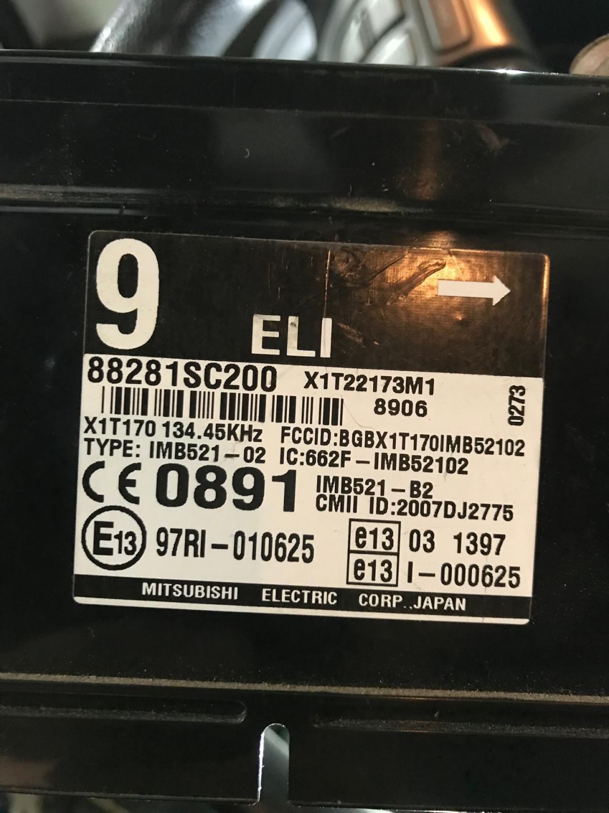

Опубликовано 11 марта, 20197 г. comment_1177193 Здравствуйте!Товарищи,вот такая тема!Субару форестер 2.0 2008 г.в. Погорела проводка.Все перебрал,сделал как положено,но нет управления на птф и горит постоянно восклицательный знак на щитке приборов!В общем нашел в чем проблема и проблема вот в этом блоке!Купили с разборки,ставим,машина не заводится.пробую прописать ключи,процедура проходит,а машина все равно не заводится!Подскажите,что лучше сделать?Перенести eeprom (если такое возможно)с одного в другой блок или там все данные о ключах в другом месте храняться? Ссылка на комментарий https://www.auto-bk.ru/forum/topic/90865-subaru-forester-2008-eeprom-%D0%B1%D0%BB%D0%BE%D0%BA%D0%B0-%D0%B8%D0%BC%D0%BC%D0%BE%D0%B1%D0%B8%D0%BB%D0%B0%D0%B9%D0%B7%D0%B5%D1%80%D0%B0/ Поделиться на другие сайты Поделиться Поделиться сообщением

Опубликовано 11 марта, 20197 г. Автор comment_1177221 так в том то и дело,что не поиму что читать!Стоит две eeprom,на одной маркировка А01А,на другой 6250PG Ссылка на комментарий https://www.auto-bk.ru/forum/topic/90865-subaru-forester-2008-eeprom-%D0%B1%D0%BB%D0%BE%D0%BA%D0%B0-%D0%B8%D0%BC%D0%BC%D0%BE%D0%B1%D0%B8%D0%BB%D0%B0%D0%B9%D0%B7%D0%B5%D1%80%D0%B0/#findComment-1177221 Поделиться на другие сайты Поделиться Поделиться сообщением
Опубликовано 11 марта, 20197 г. comment_1177227 намекну. 6250 не ееп Ссылка на комментарий https://www.auto-bk.ru/forum/topic/90865-subaru-forester-2008-eeprom-%D0%B1%D0%BB%D0%BE%D0%BA%D0%B0-%D0%B8%D0%BC%D0%BC%D0%BE%D0%B1%D0%B8%D0%BB%D0%B0%D0%B9%D0%B7%D0%B5%D1%80%D0%B0/#findComment-1177227 Поделиться на другие сайты Поделиться Поделиться сообщением
Опубликовано 11 марта, 20197 г. Автор comment_1177233 намекну. 6250 не ее да,это я уже понял,я вроде бы нашел инфу по второй. А01А я прочитал как 24с01А .Правильно или нет? Ссылка на комментарий https://www.auto-bk.ru/forum/topic/90865-subaru-forester-2008-eeprom-%D0%B1%D0%BB%D0%BE%D0%BA%D0%B0-%D0%B8%D0%BC%D0%BC%D0%BE%D0%B1%D0%B8%D0%BB%D0%B0%D0%B9%D0%B7%D0%B5%D1%80%D0%B0/#findComment-1177233 Поделиться на другие сайты Поделиться Поделиться сообщением
Опубликовано 11 марта, 20197 г. comment_1177238 да,это я уже понял,я вроде бы нашел инфу по второй. А01А я прочитал как 24с01А .Правильно или нет? как не понять, когда намекнули. намекаю оставшаяся 24с01 Ссылка на комментарий https://www.auto-bk.ru/forum/topic/90865-subaru-forester-2008-eeprom-%D0%B1%D0%BB%D0%BE%D0%BA%D0%B0-%D0%B8%D0%BC%D0%BC%D0%BE%D0%B1%D0%B8%D0%BB%D0%B0%D0%B9%D0%B7%D0%B5%D1%80%D0%B0/#findComment-1177238 Поделиться на другие сайты Поделиться Поделиться сообщением
Опубликовано 11 марта, 20197 г. Автор comment_1177246 как не понять, когда намекнули. намекаю оставшаяся 24с01 намек понял!Спасибо большое,все получилось.Просто смутила маркировка!Тему можно закрывать! Ссылка на комментарий https://www.auto-bk.ru/forum/topic/90865-subaru-forester-2008-eeprom-%D0%B1%D0%BB%D0%BE%D0%BA%D0%B0-%D0%B8%D0%BC%D0%BC%D0%BE%D0%B1%D0%B8%D0%BB%D0%B0%D0%B9%D0%B7%D0%B5%D1%80%D0%B0/#findComment-1177246 Поделиться на другие сайты Поделиться Поделиться сообщением
