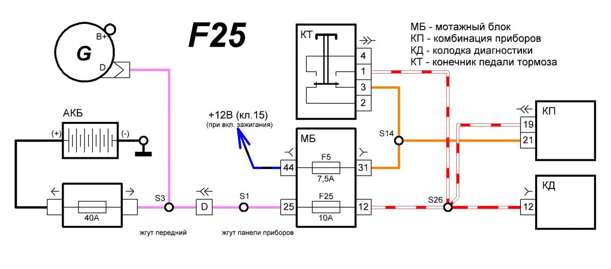

Уже и до контроллера добрался есть след от перегрева a2c56211 ... Малый разъём с него скидываешь так же вырубается зажигание.. Подставлял эбу другой толку нет.
Искать откуда +12 в на клемме 15 при выключенном зажигании.
в том то и дело что на клеме не 12в. а 7в. получается где то идёт управление на реле минус. и плюс 12в с эбу на сколько понял
Берем схему,смотрим где 15 и 30 вместе и ищем
Попробуйте снять разъем с концевика педали тормоза.
