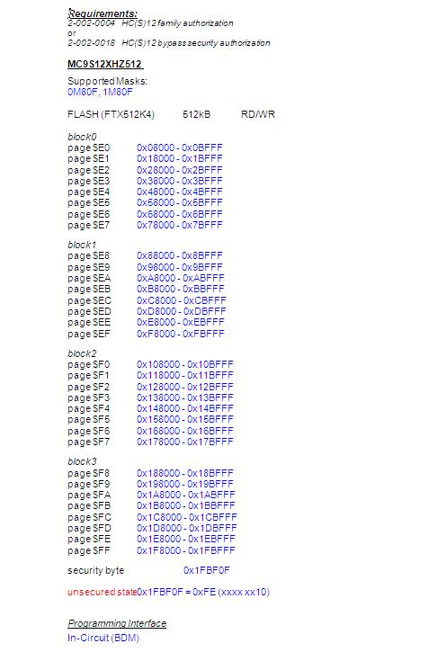

6508560170 Опубликовано 18 марта, 2019 Опубликовано 18 марта, 2019 (изменено) как удалось в 512 проц впихнуть(вычитать) 2мб флэши? или я че-то не понимаю? Изменено 18 марта, 2019 пользователем 6508560170
yogurtt Опубликовано 18 марта, 2019 Автор Опубликовано 18 марта, 2019 как удалось в 512 проц впихнуть(вычитать) 2мб флэши? или я че-то не понимаю? X-progom Подключи на столе, потребление есть? Непропай проверили? потребление 90 мА, на проце 5 вольт есть, reset +5В.
6508560170 Опубликовано 18 марта, 2019 Опубликовано 18 марта, 2019 ...да хпрог пишет 4 блока,(у меня есть флэшь 512кб)
yogurtt Опубликовано 18 марта, 2019 Автор Опубликовано 18 марта, 2019 ...да хпрог пишет 4 блока,(у меня есть флэшь 512кб) можете скинуть, для сравнения, да, и вопрос если залить X-progom 512 кб дампа флэши, я проц не уложу?
mir12volt Опубликовано 18 марта, 2019 Опубликовано 18 марта, 2019 можете скинуть, для сравнения, да, и вопрос если залить X-progom 512 кб дампа флэши, я проц не уложу? Он такой объем даже писать не будет. Хотя на до на досуге попробовать.
