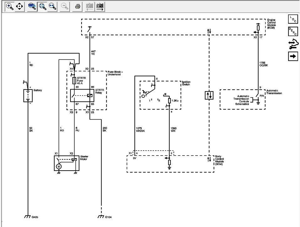

На этом автомобиле сигнал с барашка идет в бодик, бодик дает команду ECM и тот крутит стартер. Смотрите в бодике сигнал с барашка. По хорошему, нужен Tech-2. Когда выключаете зажигание полностью - автомобиль не пишет Shift to park?

А так, если после просадки аккумулятора случилось - скорее всего нужна синхронизация. Без Tech2 этот автомобиль врядли победите.
Теч-2 есть им и читаю. В Иммо все верно . В бодике Статус прокрутки ключа вижу .в моторнике при прокрутке на стартер всегда выключен. Вот и думаю толи бодик не даёт сигнал , толи моторник не выдает. По синхре наверно ошибка висела бы .
Проверь сигнал на реле от бодика есть? Либо осциком либо диодным индикатором. И питание +12 управление реле тоже посмотри в момент нажатие кнопки. От сюда и плясать будешь. Были бы проблемы с иммо уже бы выдал в ошибках.

Сложно конечно помогать когда отрывками все делается. Начинать надо заного. На борту акделко е69, рулевая защелка есть правильно пишу.
рулевая защёлка механическая ,  простая. блок  E69 . читанул его флешером . вроде структура дампа нормальная. по митчелу просмотрели все плюсы и минусы . ошибок по кану нет т.е. все блоки читаются . включение c  бодика IG1 нормально . сканер видет все включения асс, зажигание , старт. подозрение на ECU . вполне может и синхра  но не факт. как понять отрывками делается. сделали диагнозу и по схеме начали всё проверять.
