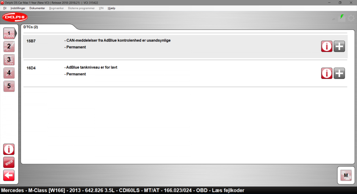

Эгил Опубликовано 18 марта, 2019 Опубликовано 18 марта, 2019 Привет всем! Кто может помочь с расшифровкой Ошибок по адблу? Завтра надо навестить одну мастерскую. Там на W166-том поменяли элемент нагрева мочевой. После получили две новые ошибки. Считывали гутманом:5559 и 5843. Объяснение получили только на 5843, что дословно питание или оснащение адблу. Ошибку стирают, чек загорается спустя 10 секунд после пуска двигателя. Машина стояла 4 дня с негерметичным шлангом. Я полагаю там кристаллы в шланге. Хочу узнать мнение спецов. Если шланг забит, как правильно очистить? Спасибо!

Эгил Опубликовано 19 марта, 2019 Автор Опубликовано 19 марта, 2019 Привет! Бак заправлен до горлышка. не получается сбросить. ругается на низкий уровень. Еще ошибочка по кану. Снял шланг с форсунки и активировал насос. Жидкость выходит нормально. У меня Delphi новый лицензионный. .

HoldenEJ Опубликовано 1 апреля, 2019 Опубликовано 1 апреля, 2019 Привет! Бак заправлен до горлышка. не получается сбросить. ругается на низкий уровень. Еще ошибочка по кану. Снял шланг с форсунки и активировал насос. Жидкость выходит нормально. У меня Delphi новый лицензионный. Если 166 рестайл "под горлышко" заправлять нельзя - датчик глючит. Ошибка по кану может быть следствием (неправильный сигнал от датчика уровня). .
Эгил Опубликовано 3 апреля, 2019 Автор Опубликовано 3 апреля, 2019 Друзья, спасибо за активность. Отключать не вариант. Тему можно закрывать. Отогнал к дилеру. Xentry наглядно показал что, как сдесь упоминалось, Delphi не достаточно успешно обновляется. Там ошибка была в SCR о не правильном сигнале с первого NOxа и по кану. Поменяли оба NOxа и все стало на свои места.
