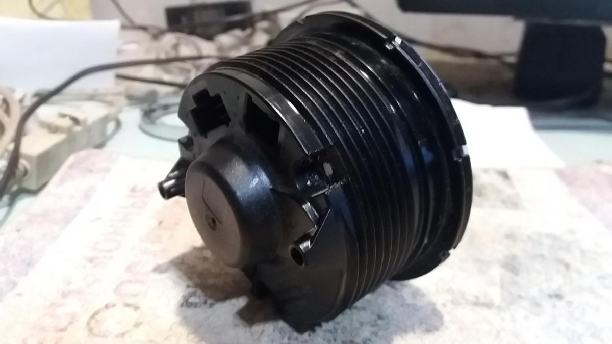

Попался такой будильник.Стекло приклеено.Подскажите где резать?
нигде не незать, развальцевывать, только уже по-ходу кольцо сняли. Сделай фото получше.
P.S. первая профессия не хирург случаем ? лишь бы что-то оттяпать :emot64:
Кольцо не завальцовано.Дальше все склеено.

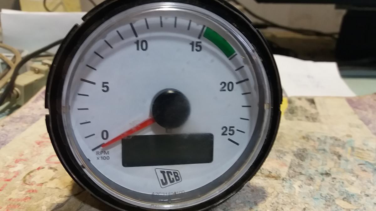

Модель. год у погрузчика есть?
JCB 536.60   2006г
Возьми дихлорэтан. По контуру стекла, в месте приклейки, тонко пополняеш. Через несколько секунд, пробуеш раскачать стекло. Постепенно прибавляя. Но следи, что бы дихлор, не попал на трафарет маски, стрелу, и прочее. Тихо, и не спеша. Только пересохло, не каких движений, ломанеш стекло.
Приклеить обратно, им же.
