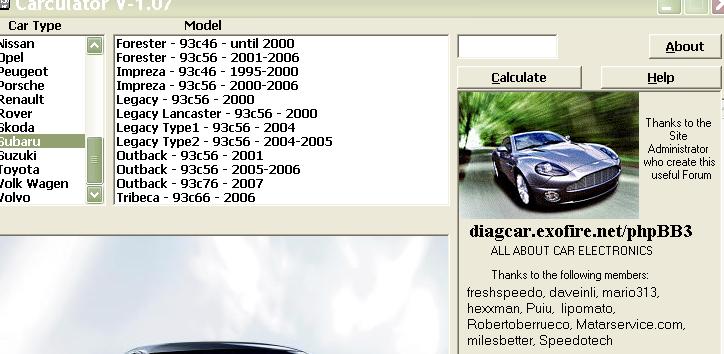

Опубликовано 21 ноября, 201213 г. не могу посмотреть данный калькулятор. Скажите, в чем суть таких калькуляторов? В них имеется алгоритм шифрования и адреса памяти на определенный список моделей? Мне нужен калькулятор на Subaru Forester 2001 Американец. Может кто помочь?

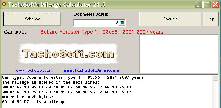

Опубликовано 21 ноября, 201213 г. Тахософт не подходит ?...и в этом есть. Изменено 21 ноября, 201213 г. пользователем 6508560170
Опубликовано 21 декабря, 201213 г. Профи подскажите новичку как вообще эта программка редактирует дамп?
Опубликовано 24 декабря, 201213 г. Да никак она не редактирует дамп, она просто в своем окне указывает какие значения нужно вбить в свой дамп, чтобы получить нужный пробег. Кроме того, что в некоторых случаях вообще неверно считает еще постоянно нужно проверять расположение старшого и мл. байтов в соответствии со своим прогером.

Опубликовано 17 января, 20233 г. Всем доброго времени суток! Новичёк в этих делах, нужна помощь, считал дамп прогой ezp+ чип 93C56, калкулятором Тахософт не смог поменять бробег, так как прога Тахософт пишет что макс значение 320000 больше типа записать нельзя, я так понял этот калькулятор на уменьшение бробега работает?, и в итоге похерил где то оригинальный дамп, при очередном считывании прога пишет что чип пуст, а на компе не могу его найти, подскажите как выкрутится из этой не простой ситуации, одометр после всех манипуляций показывает 0, км не считает, стрелка спидометра стоит колом
