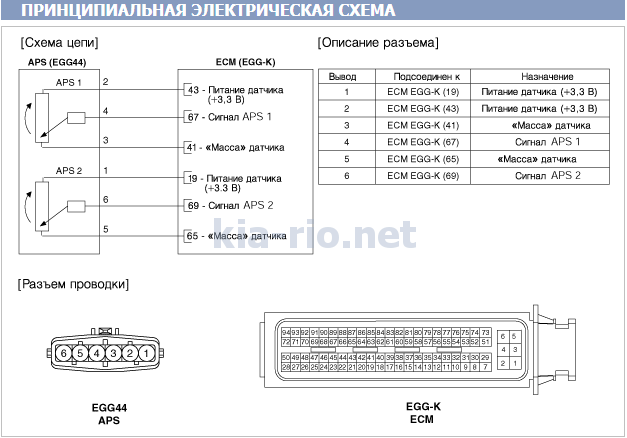

На питание MAP,, APS1, APS2 приходит примерно 3.3В вместо 5В. Разобрал блок, все три идут с bosch 40048. В блоке все красиво и сухо. Показания МАП плавают, как и IAT (там тоже приходит 3.3В вместо 5В). Подключал на столе, напряжения те же. Может ли быть, что это нормальное напряжение? Или приговаривать блок?
На МАП при подключении на столе пошло все-таки 5В, а на APS 3.3В видимо так и должно быть. Нашел подгнившую проводку. Запаяю и думаю, что должно все прийти в норму.
еще датчик давления фриона тоже на этой ветке сидит . может просаживать
Да, я сталкивался с таким, в первую очередь на машине питание на него проверил.
Ни в одном авто не видел напругу 3,3V
Есть Сергей,именно в этом авто на APS 3.3V опорное.При чем,по годам.Есть и 5,  и 3.3.
