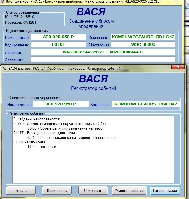

В ЭБУ Двигателя - 17978 Блок управления двигателем блокирован
В Щитке - 01177 блок управления двигателем - не предписано конструкцией.

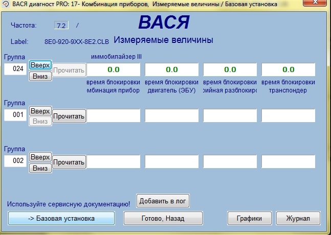

Щиток после ввода пин кода, не говорит о том что пин принят, окно просто сворачивается. При попытке прописать ключи в 21ом канале - ошибка.

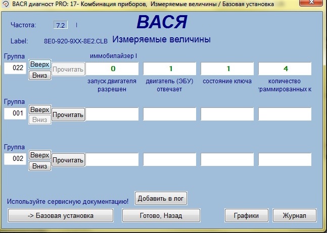

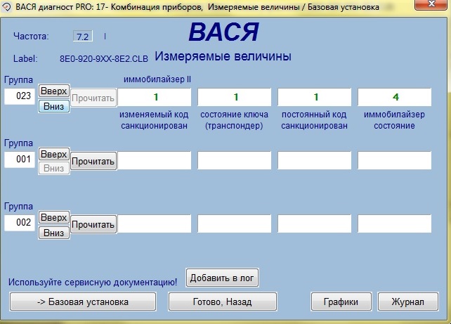

Панель не привязана -  состояние иммо 4

Иммо статус 4, и не возможность обучения ключей из за отсутствия синхронизации между мотором и щитком? Или из за щитка?
