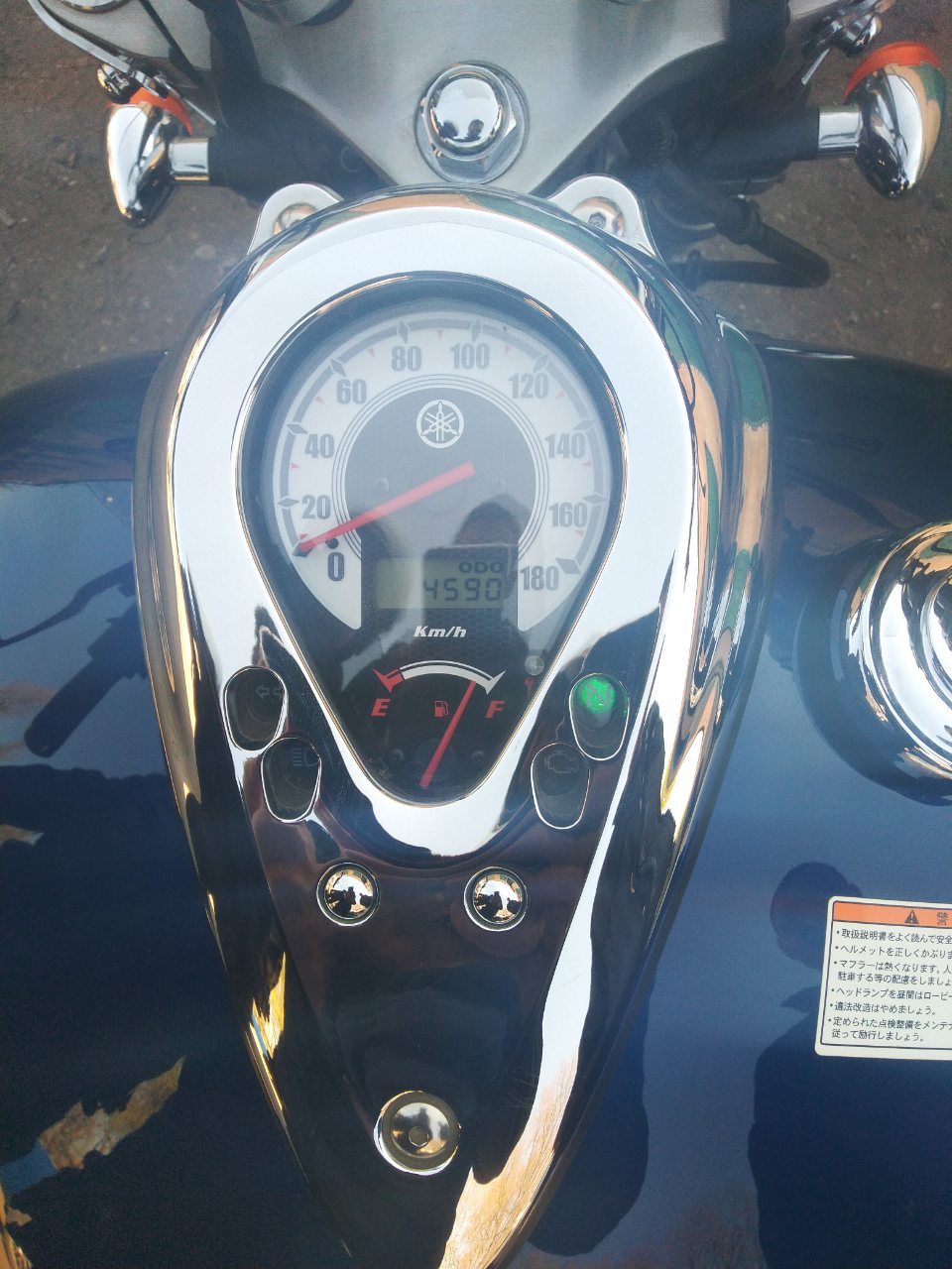

Имеется данный аппарат.Задача стоит подкорректировать пробег. Кто в курсе, что в нем? И есть ли у кого кальк. Не бесплатно

93с46
давай дамп

Смотри 80, 90 строку и ниже , обыкновенная ямаха.

так не прокатывает. прочерки вместо пробега
там еще непонятки с 0C0 0D0
там мили должны бы быть..... но там бред по моему. На мото мили показывает?
с каким дампом прочерки?  Без микры попробуй включи. что покажет?
Считай дамп несколько раз и сравни, если икспрог хандрит, то может сыпать мусор по дампу.
